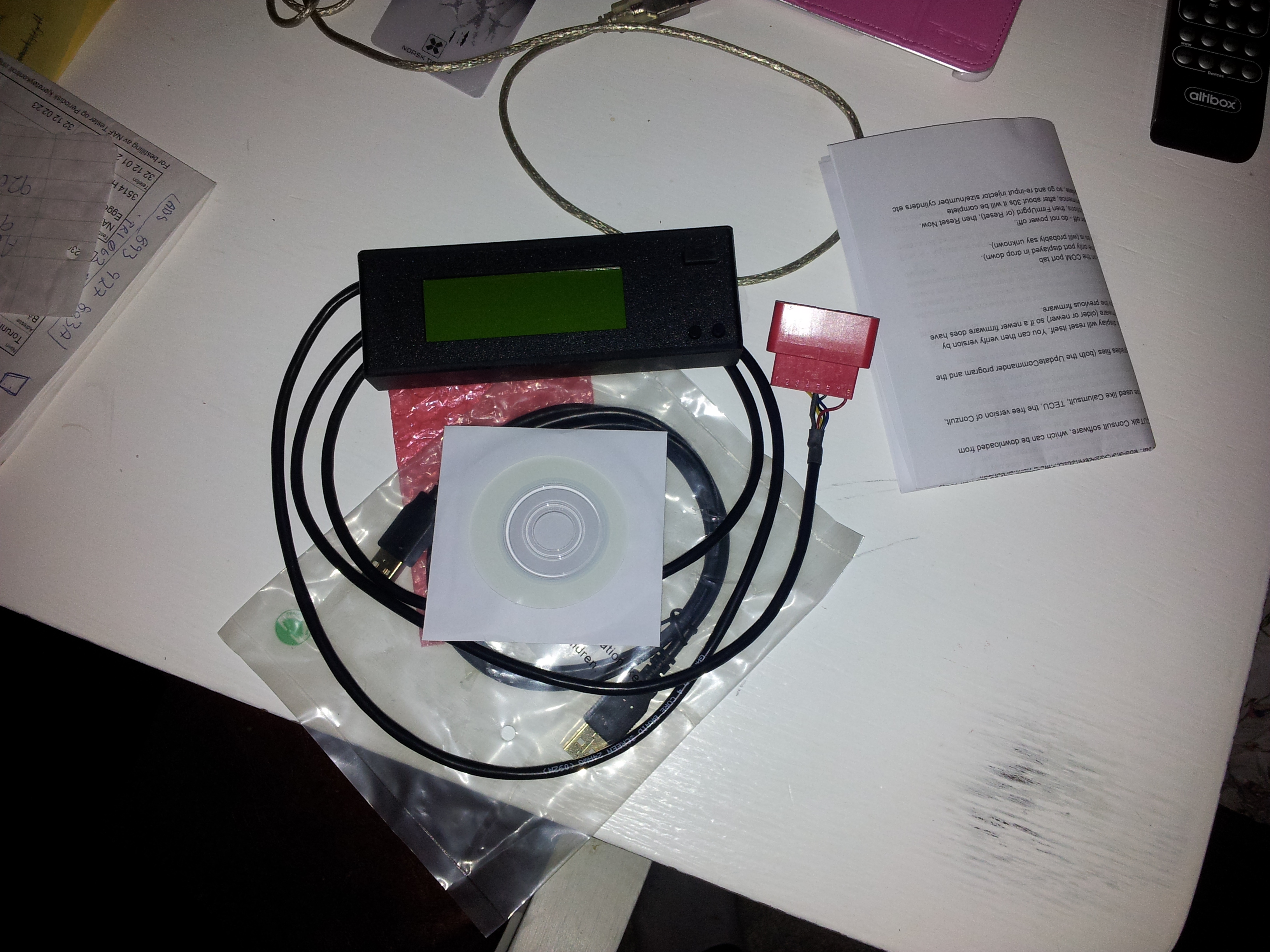

Innlegg Tormod » 22/01/2013, 20:21
Da var etter lenge venting ecuTalk enheten kommi i posten så da får'n se om man finner ut av motor problematikken.
