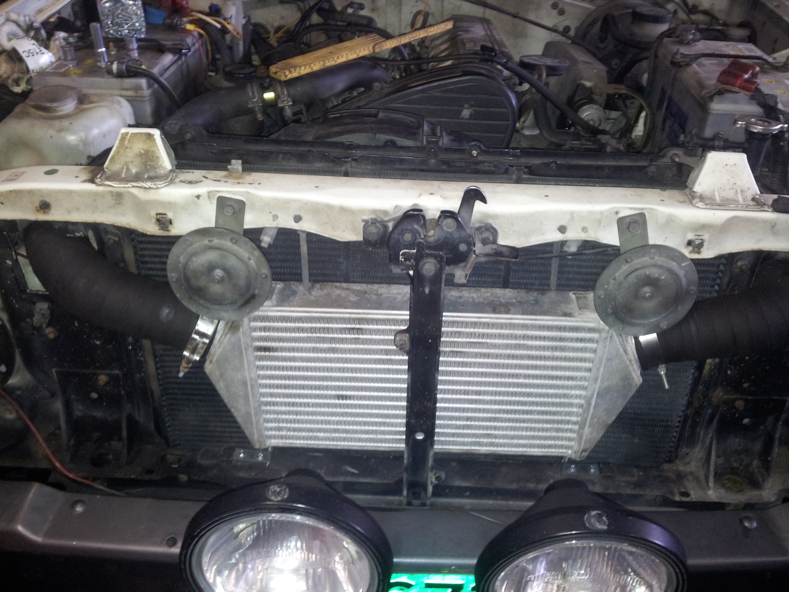

IC på plass

Så veldig rett ut den intercooleren. kommer den fra noe kjøretøy?
Mvh Per
Re: Patrolswb's garasje Y60
Innlegg patrolswb » 07/03/2012, 11:20
Takker..
Er nok en universal intercooler. Ikke sikker på hvor den ble kjøpt, men www.bsbildeler.no eller www.klracing.se mener jeg har av denne typen.
Grei størrelse, men kunne kanskje tenkt meg å endre litt på vinkel inn- og utgående rør, men fri for argon, så da ble d slik som dette.

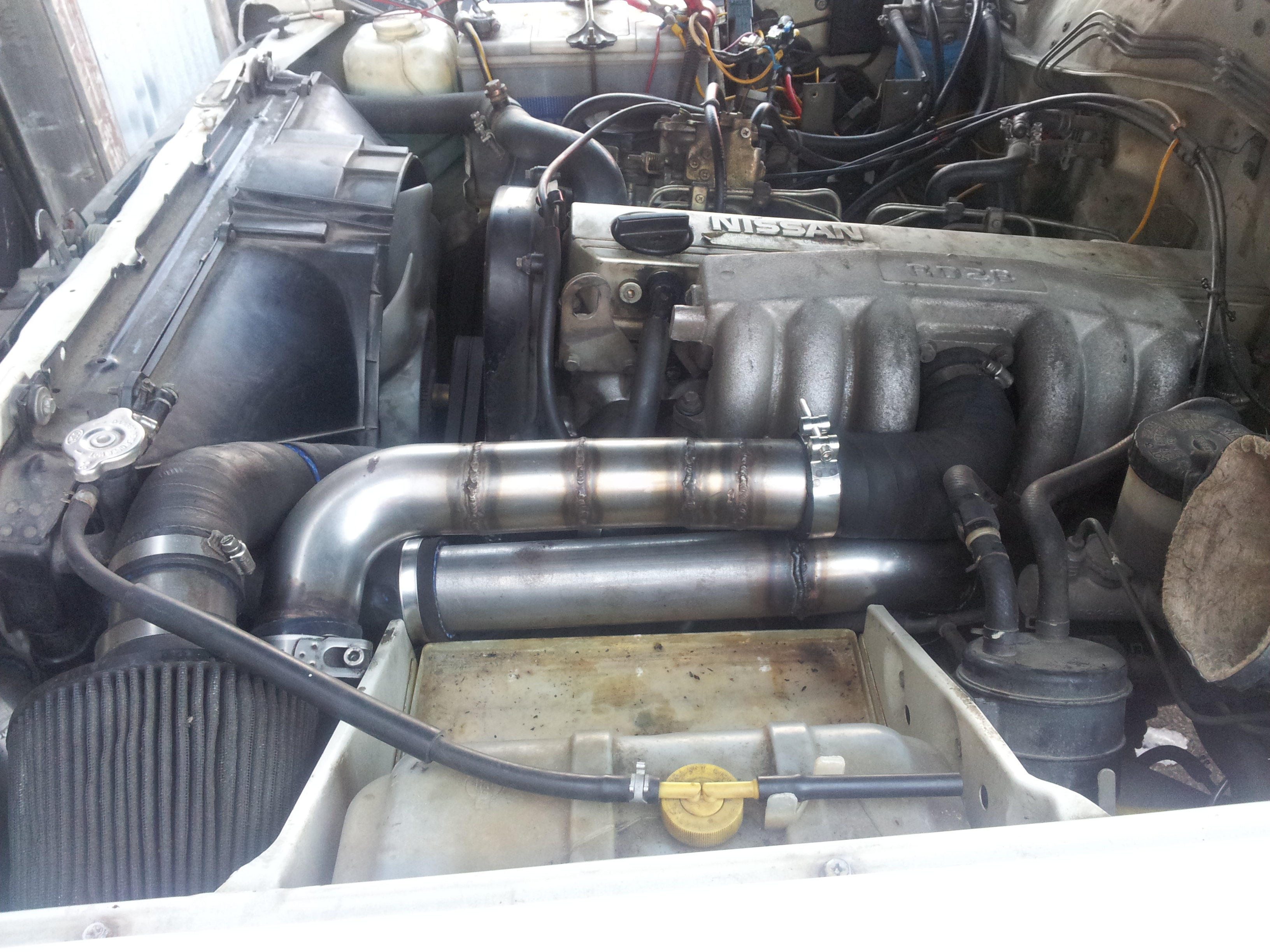

Da va rørene til ic kommet på plass. testtur med 0,7 i trykk gikk bra etter litt stramming av klemmer. Virker til å fungere greit, men vil sannsynligvis endre litt på plasseringen og sveise rørene sammen fremfor å skjøte med slange å klemmer. Men dette bli ikke før jeg kjenner arbeidslysten sige på for ombygging til elektriske kjølevifter. '

må vel innrømme at det blei ikke heilt problemfritt med montering av ic... Gikk som sagt greit under test etter montering, men ved landeveiskjøring og lang tids trykk fikk jeg lekasjer. Der jeg ikke var i stand til å lokalisere den ene. Dette resulterte i at jeg tok ned alle rør og bestemte meg for å sveise noen av skjøtene. Monterte opp siste rest igjen i dag å har nå fått testet noen mil langs vei og ser ut til at det fungerer som d skal...

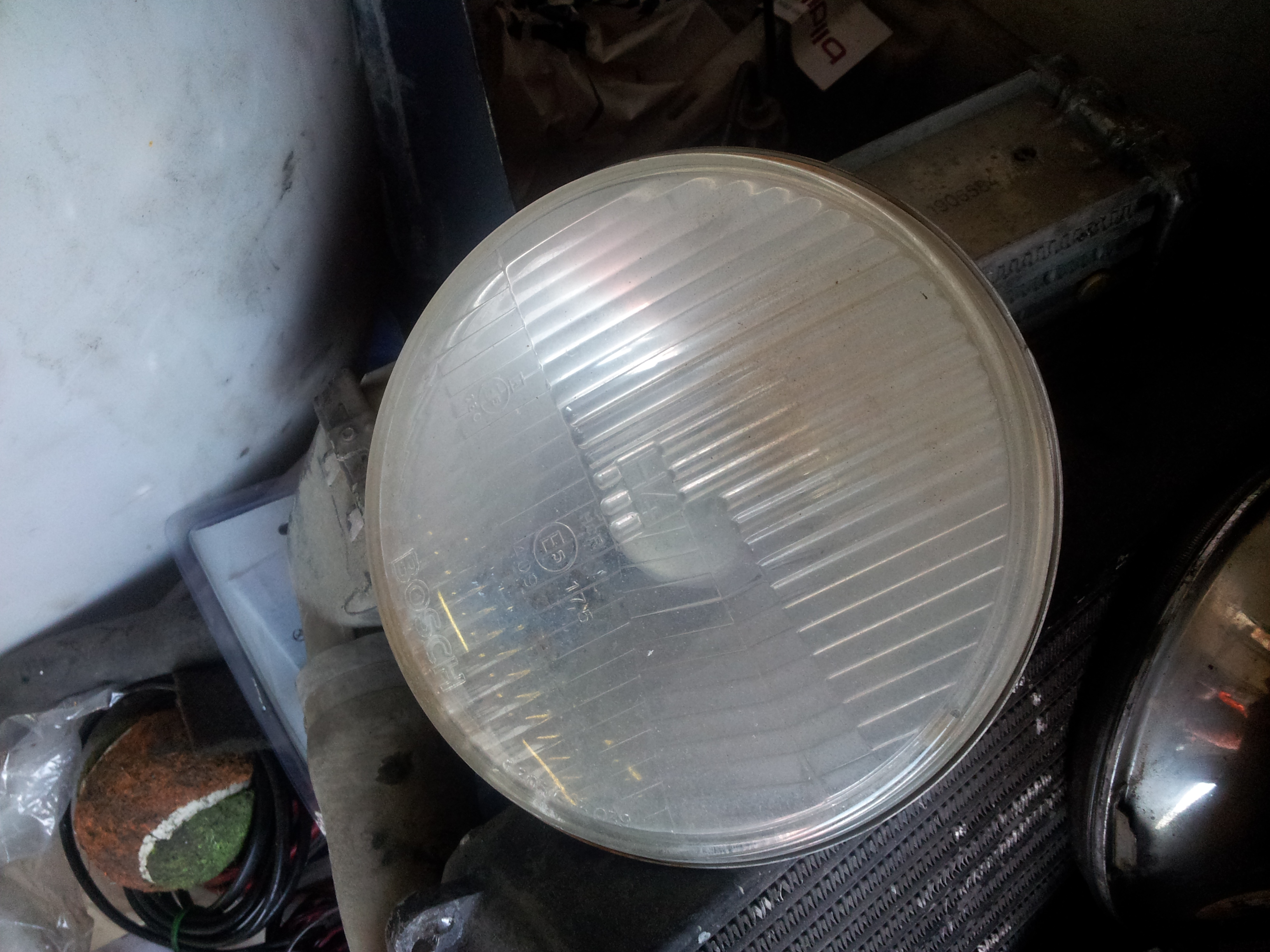

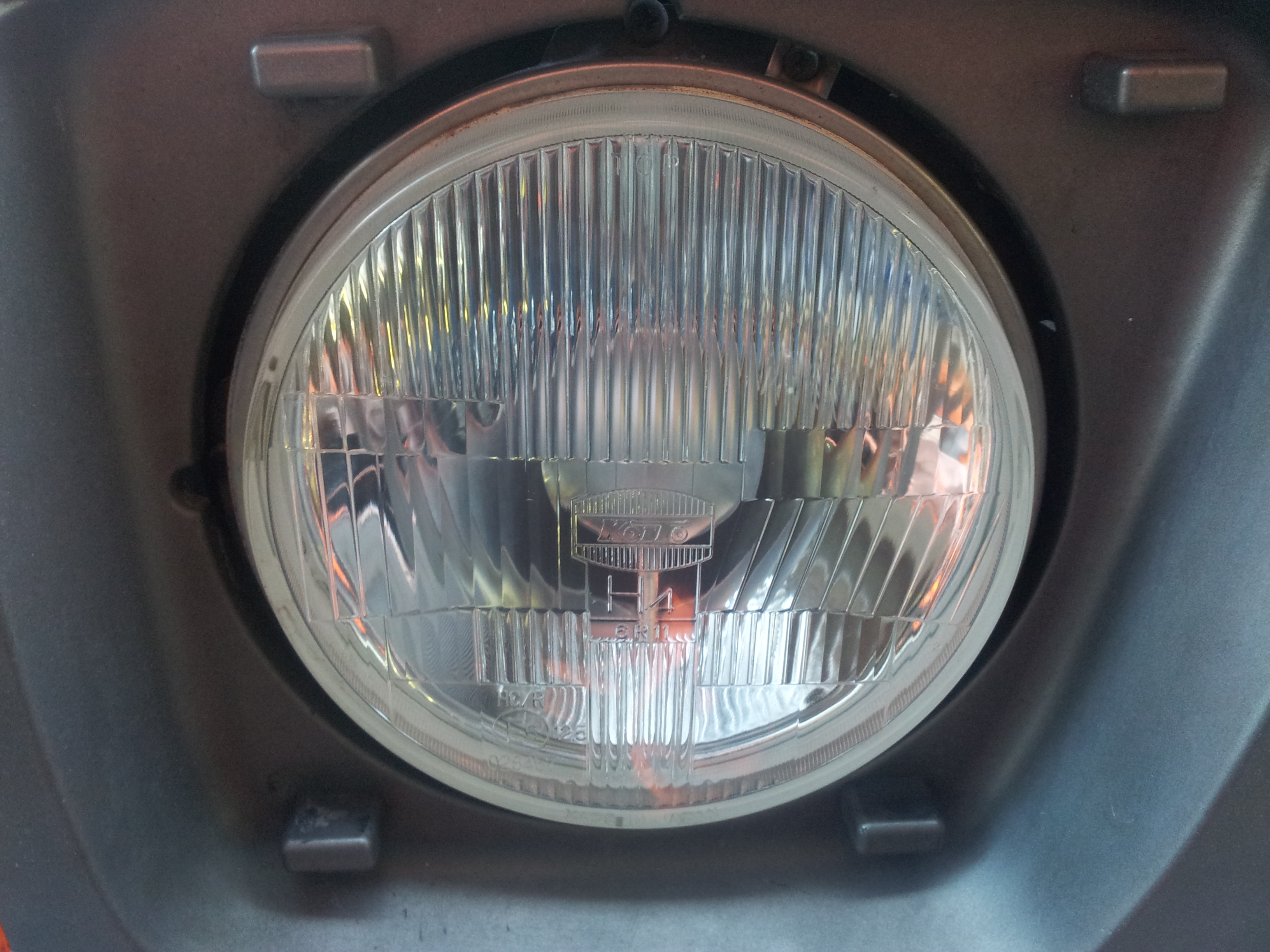

Da Har jeg nu fått kjørt litt med ic montert og det virker til å holde og gi meget god effekt. Så det nødvendig å bytte hovedlysene også, for de gamle begynte å bli en smule dårlig.
gammel reflektor...
"ny" reflektor

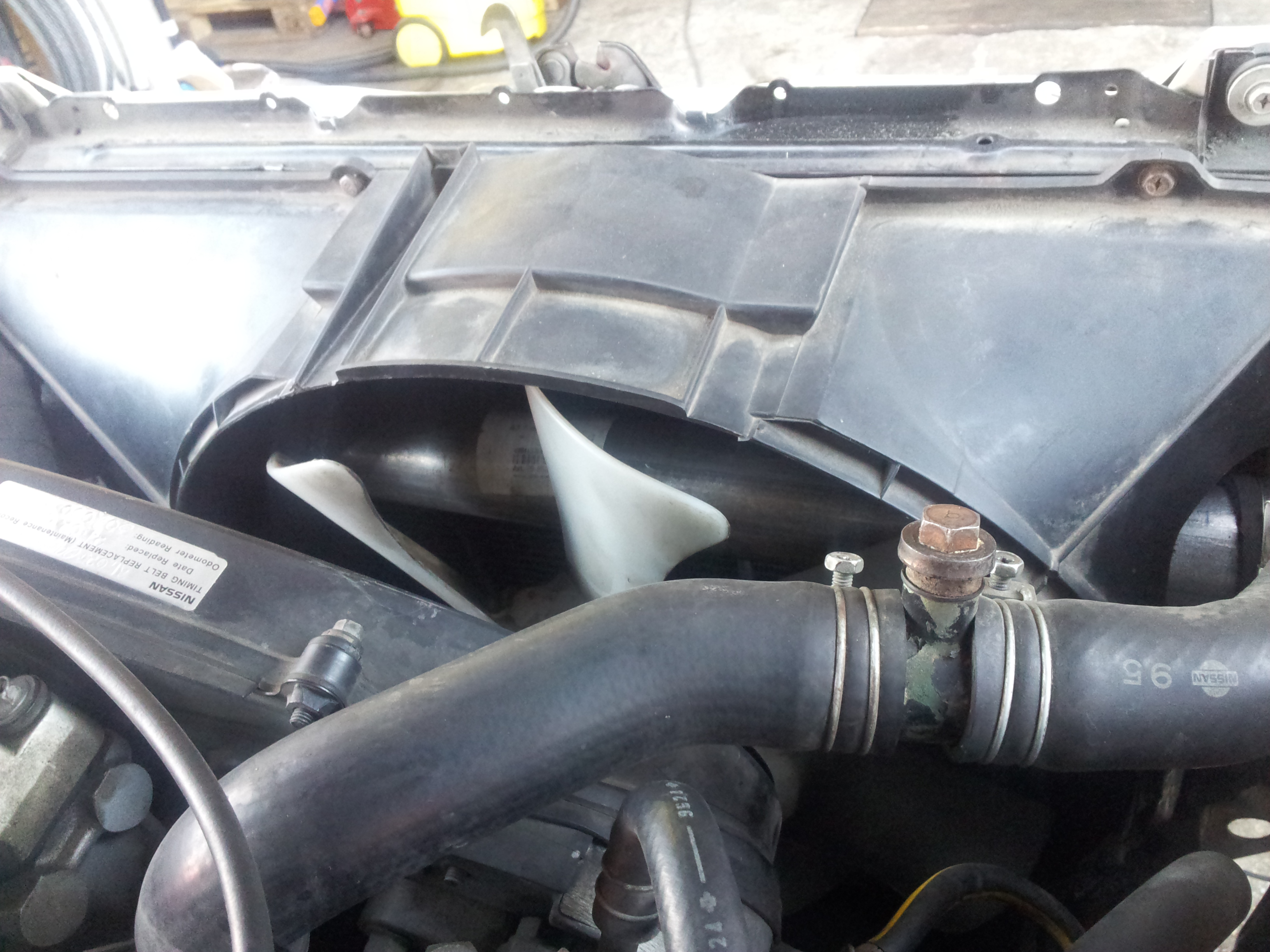

Fant etter mye om og men ut at jeg ikke vil bygge om til elektriske vifter enda, så ble litt spekulering på hvordan jeg skulle legge opp rørene til intercooleren. Etter mye om og men bestemte jeg meg for å lage hull i kjølekappen til radiatoren å legge røret mellom vifta og radiator og på den måten oppnår jeg faktisk ekstra kjøling av luften. Har lagt hele opplegget slik at varm luft passerer i røret bak radiator, rundt frem og gjennom ic bak grillen og så inn igjen til innsuget. slik at jeg får kortest mulig vei fra ic til innsug.
ic plassert i front bak grillen
Rør plassert mellom radiator og vifte
"varm" luft nederst, "kald" luft øverst og midlertidig løsning på luftfilter

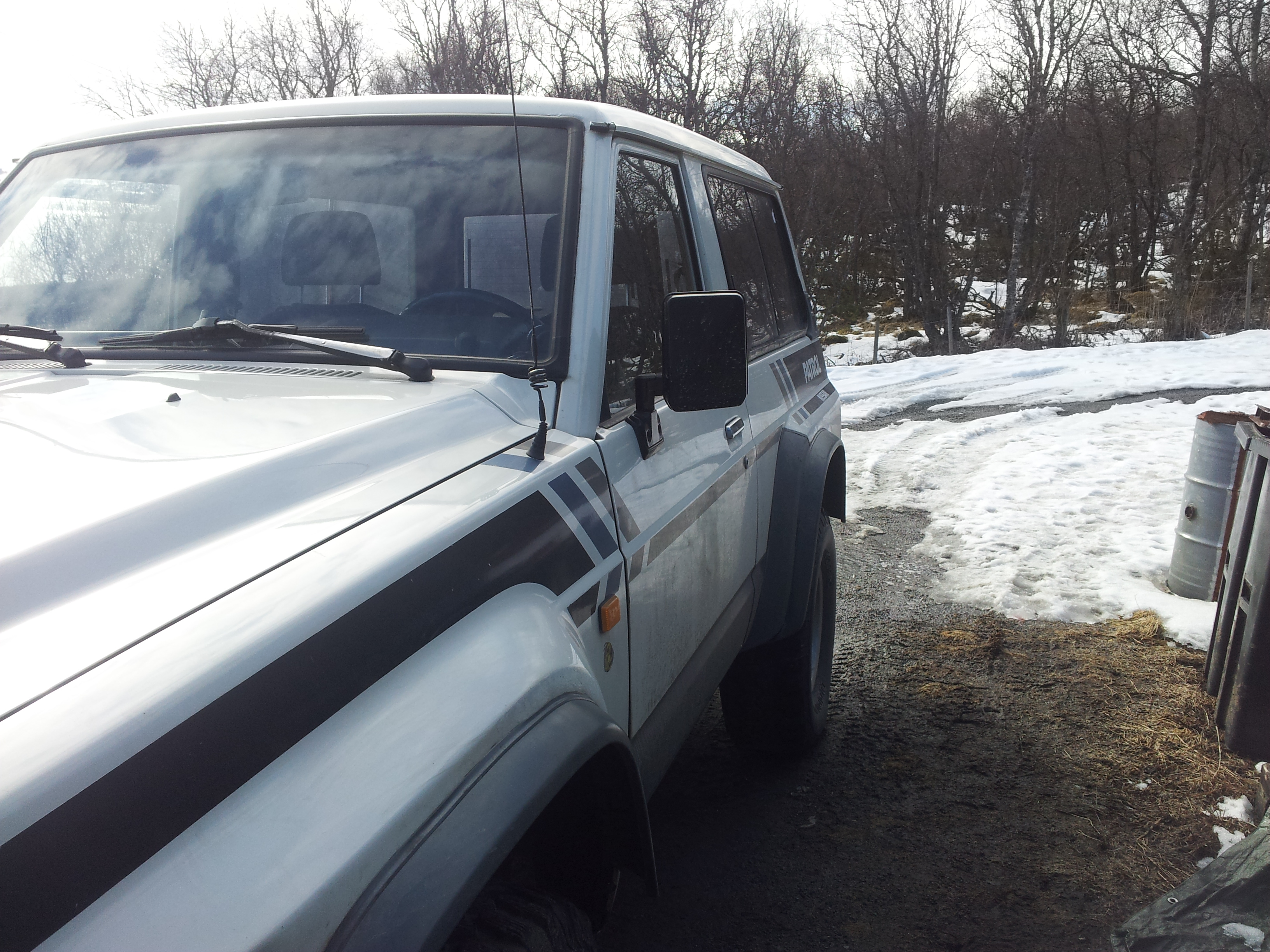

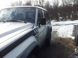

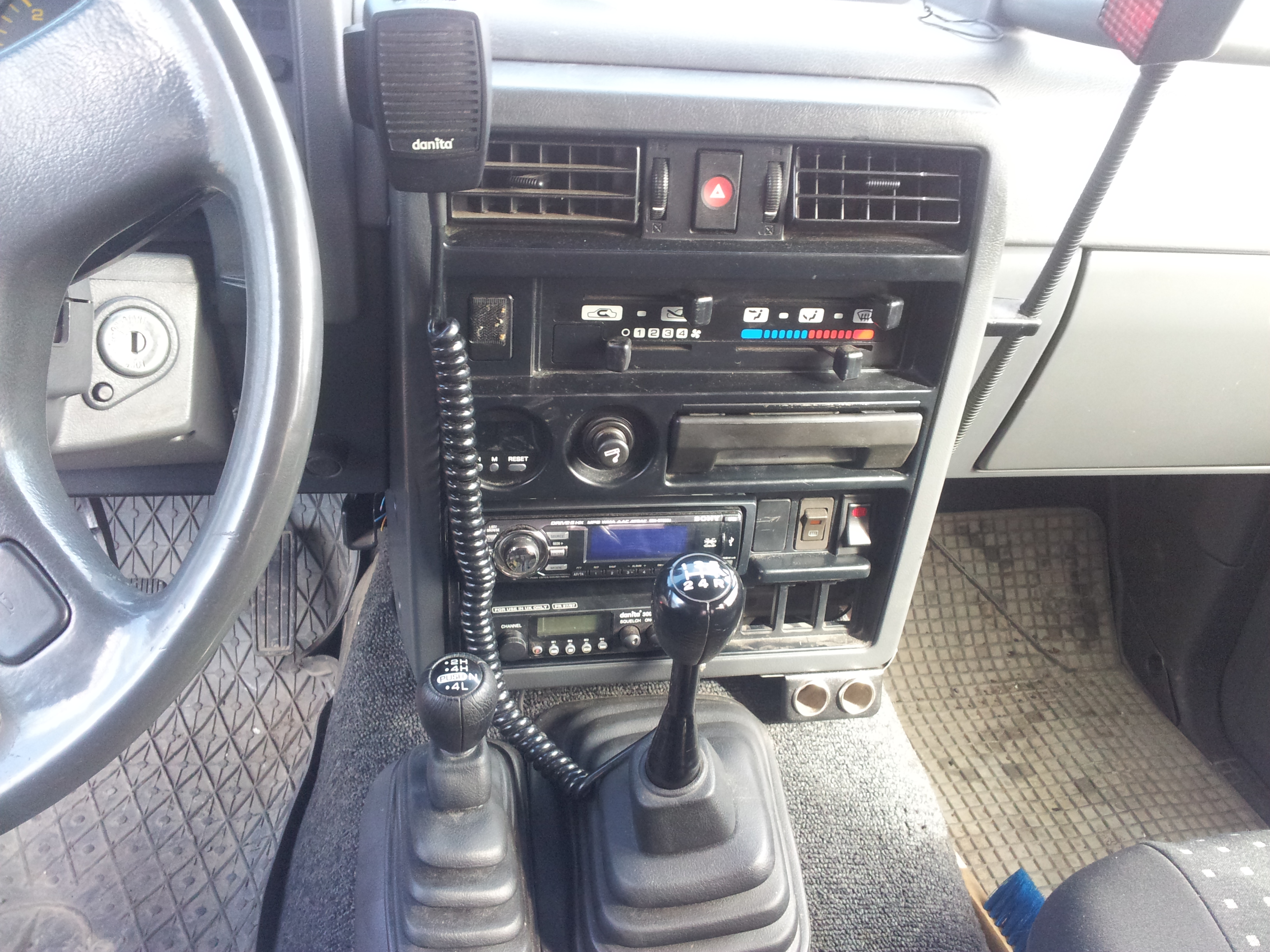

Men litt får jeg gjort. Har siden jeg kjørte min første Land Cruiser hatt sansen for speilene der som ga meg god oversikt. Det endte med at det måtte prøves og slik ble resultatet..
LC speil på Y60

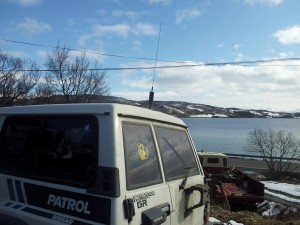

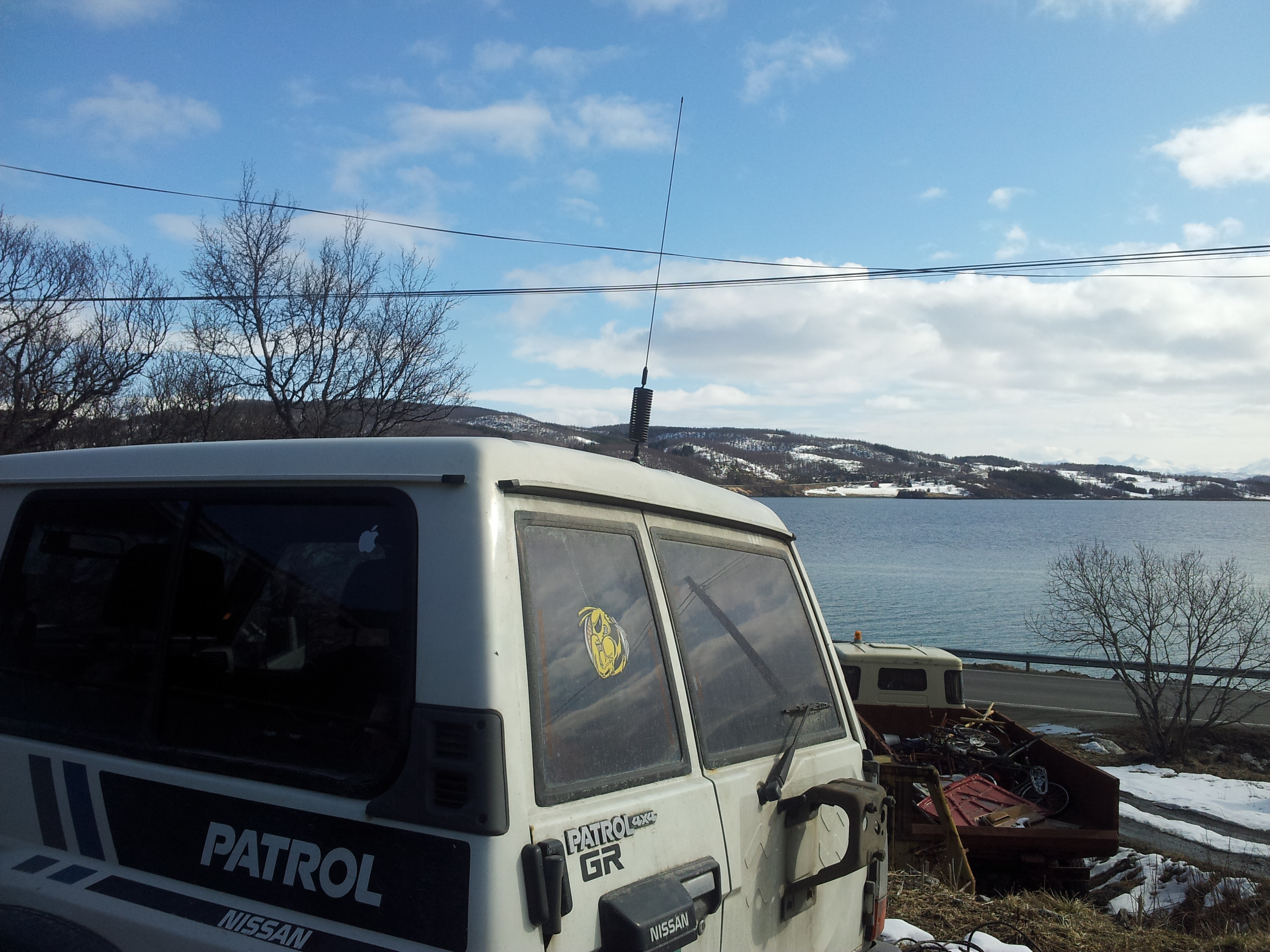

Og så ble det montering av antenne og CB-radio. Har aldri likt å montere alt utstyret rett på dasjbord så ble en grei innbygging her. Bare finishen igjen rundt radioen. Har i tillegg montert ekstern høytaler som jeg har plassert bak midtkonsollen mellom setene..
cb-radio innfelt i dasjbord
Antenne cb-radio
patrolswb
