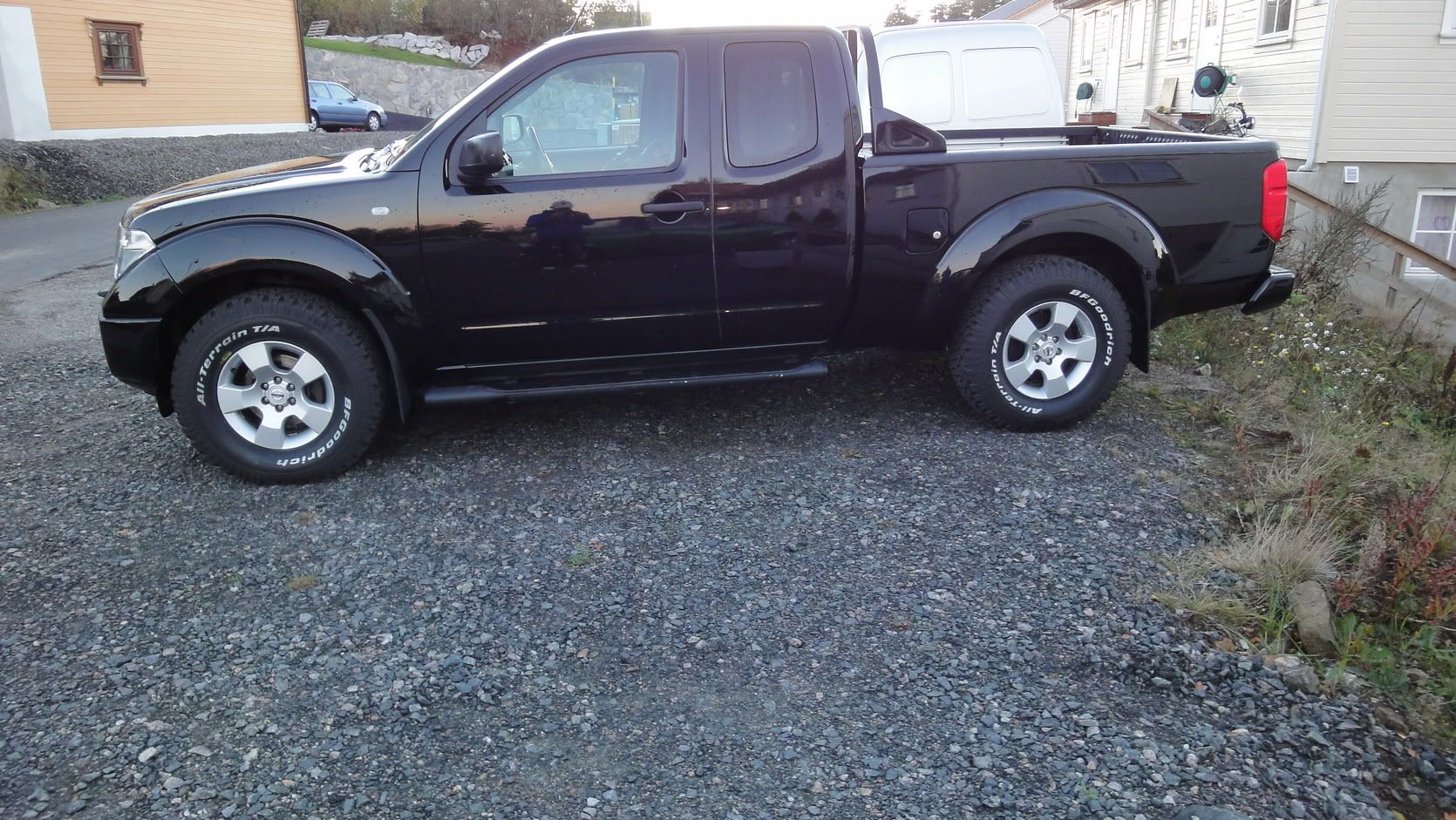

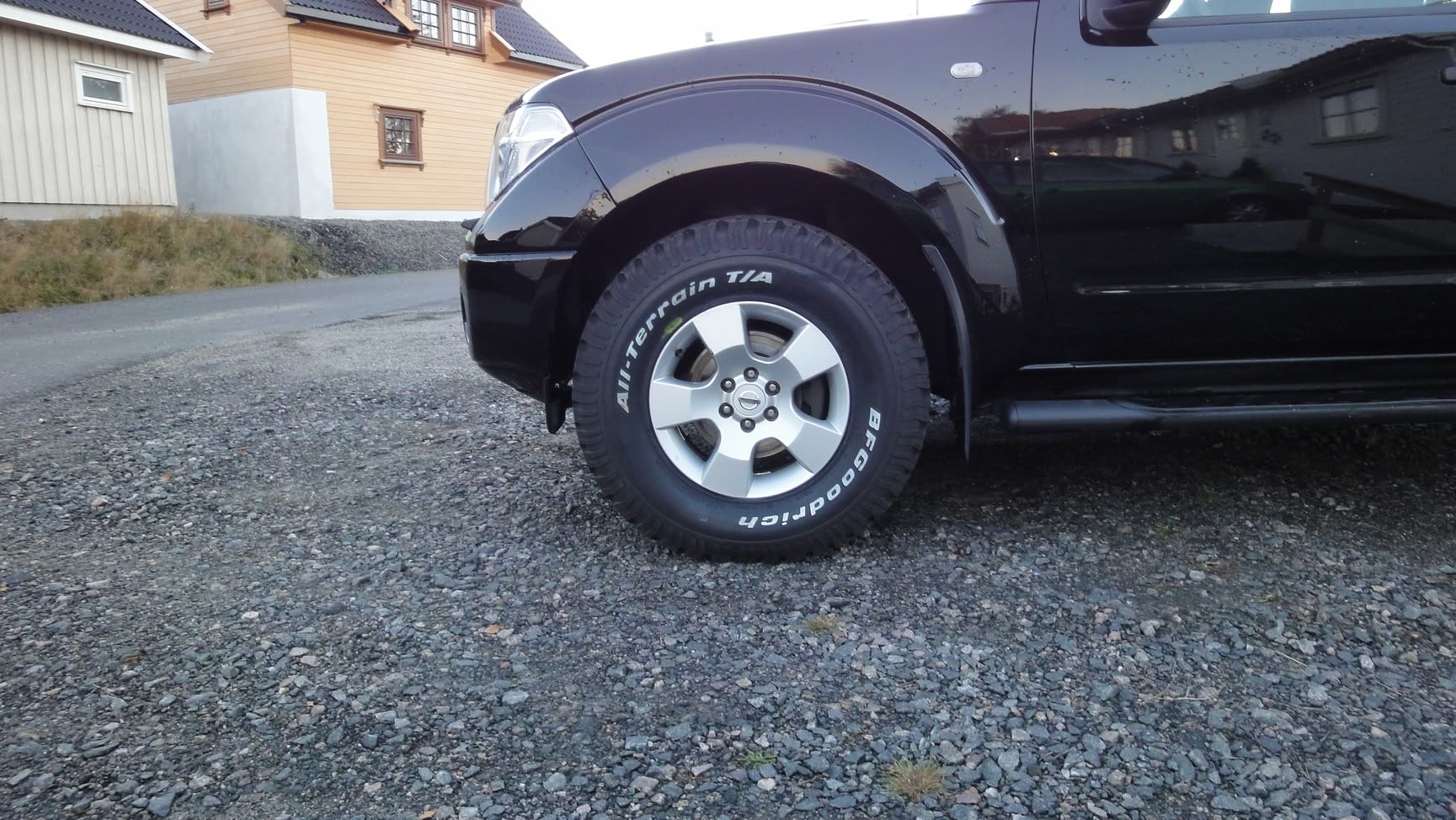

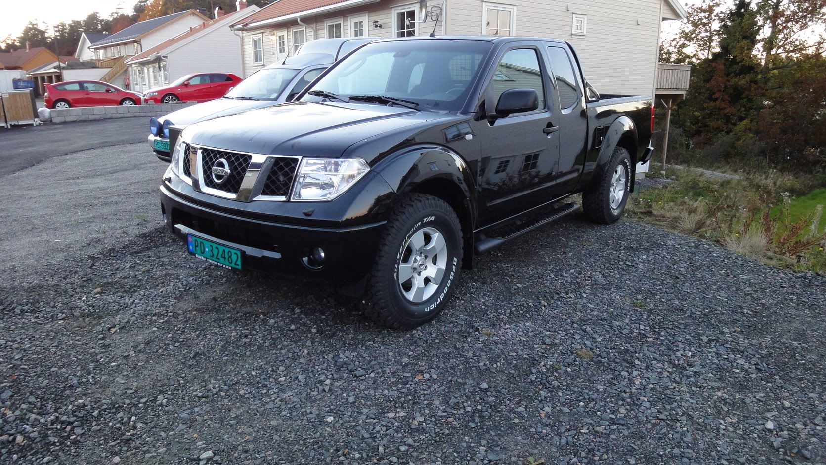

Innlegg JuB » 12/10/2010, 15:16
Slik ble resultatet:
