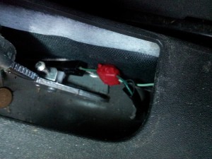

Innlegg ulf.nilsen » 11/08/2012, 01:07
Har du fått ordnet med "parking break" sånn at du kan spille dvd osv? hvor koblet du det til evt? ser på nett de bruker relé og hele pakka, men det må da være en lettere måte eller?

Innlegg Lars Gunnar » 12/08/2012, 21:01
Jeg koblet den til ledningen på håndbrekket jeg,så får itte sett på dvd før brekket er på.. Ska du sjå på dvd uten å måtte dra på håndbrekket, så mener je att du må jorde den ledningen.

Innlegg ulf.nilsen » 16/08/2012, 16:52
åpnet du dekslene helt til brekket eller fant du ledningen en annen plass? evt hvor å hvilken farge, bilder tas i mot med takk :)

Innlegg Lars Gunnar » 16/08/2012, 20:47
Jeg koblet den inn på ledningen ved brekket, da jeg hadde av de fleste dekselene for å legge opp kabler til anlegg og ryggekamera samtidelig. Det er en grønn ledning som du ser da du løsner skinnbelgen rundt brekket,og du ser også kontakten inn på brekket. Anbefaler å nappe ut kontakten,for å få litt mere beveglighet på ledningen, og letter å koble. Kan sikkert finne igjen ledningen i spagettien videre fremover eller bakover, men valgte dette som den letteste løsningen
