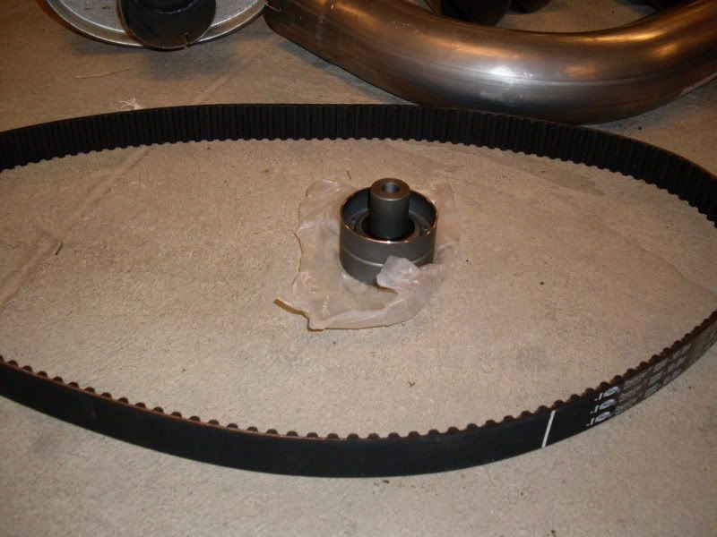

Innlegg Jegern » 20/04/2010, 23:01
Ok mye bra tips her. Reima og et hjul fulgte med da jeg kjøpte bilen, mulig jeg mangler strammehjulet da, skal få tatt et bilde i morgen så kansje noen av dere ser hva jeg mangler.
Jegern
Innlegg: 16
Registrert: 12/04/2010, 13:49
Re: Regreim y60
Innlegg Jegern » 21/04/2010, 22:18
Her er det som fulgte med da jeg kjøpte bilen. Mangler det noe :?:
