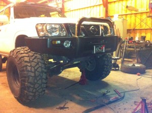

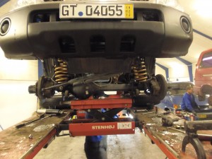

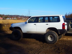

Innlegg colormax » 03/04/2012, 09:05
Litt oppdateringa, venter på deler fortsatt, men nå skal de snart være her, å det gleder jeg meg til. :dance:
Litt med lånte dekk i39" som det ikke går å svinge med.
