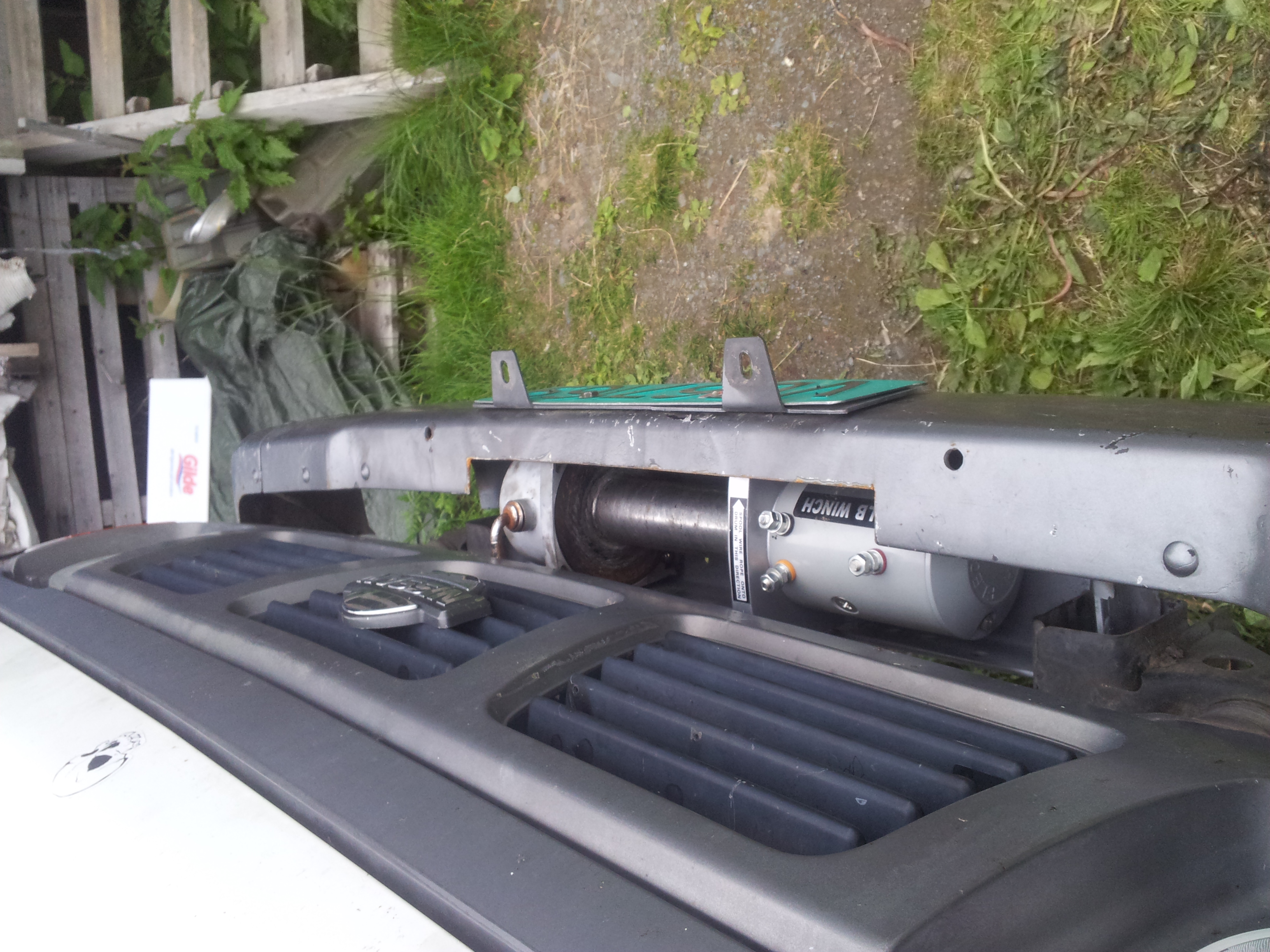

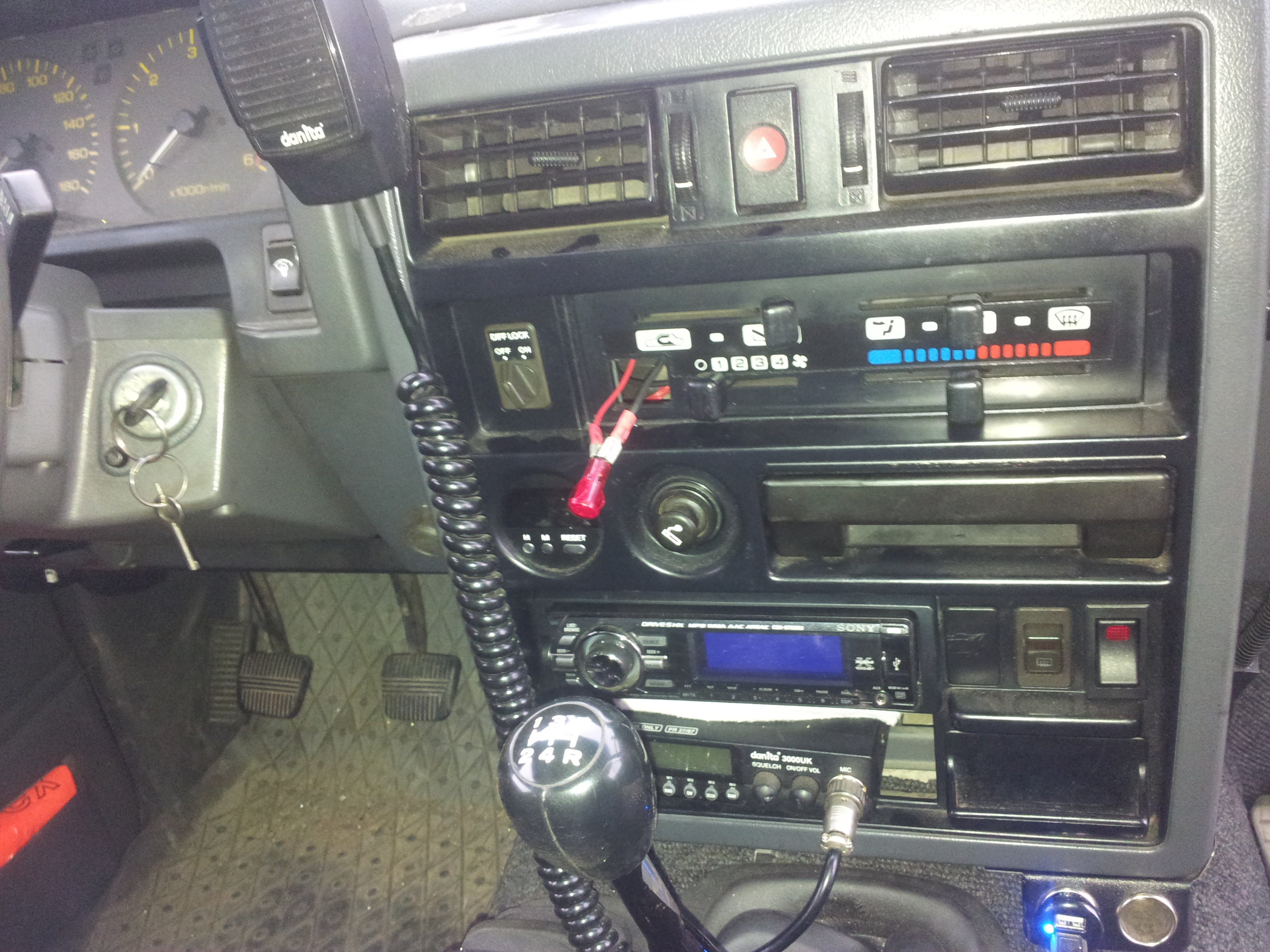

Der var bryter og solenoider til sperra på plass og i funksjon, vacumtank på plass, festene til frontfangeren justert etter montering av vinsjfeste, forsterkning av vinsjfestet i orden og vinsjen er kommet på plass bak fangeren.
Da skulle det i grunn være ganske klart for bytte av akslinger, trekking av vacumrør og kobling av elektrisk på vinsjen...

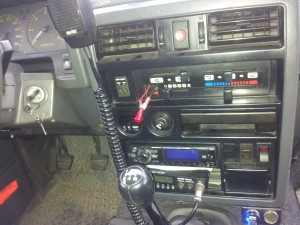

bryter og varsellampe til sperre..
vinsj på plass
Om alt går etter planen burde akslinger og kobling av vinsj være i orden i morgen, forhåpentligvis vacumrørene også. Så skulle det være mulig å teste litt til helga. Slik at eventuelle småting kan fikses.

Må ha vært litt slakk her å der i foringer å sånn vil jeg tro for det er stor forskjell på bilen før og etter bytte... virker også som det er betraktelig mindre motstand i drivverket her. men d kan kanskje ha med at diffsperra i den gamle akslingen var rimelig stram.. Spent når jeg har fått kjørt noen dager og kanskje fått testa litt. Eneste jeg som jeg må fikse er jording til varsellampa for sperra. den ble tydeligvis ikke helt som den skulle. Ellers virket det ok. Etterstramme alle bolter etter jeg har fått kjørt litt.

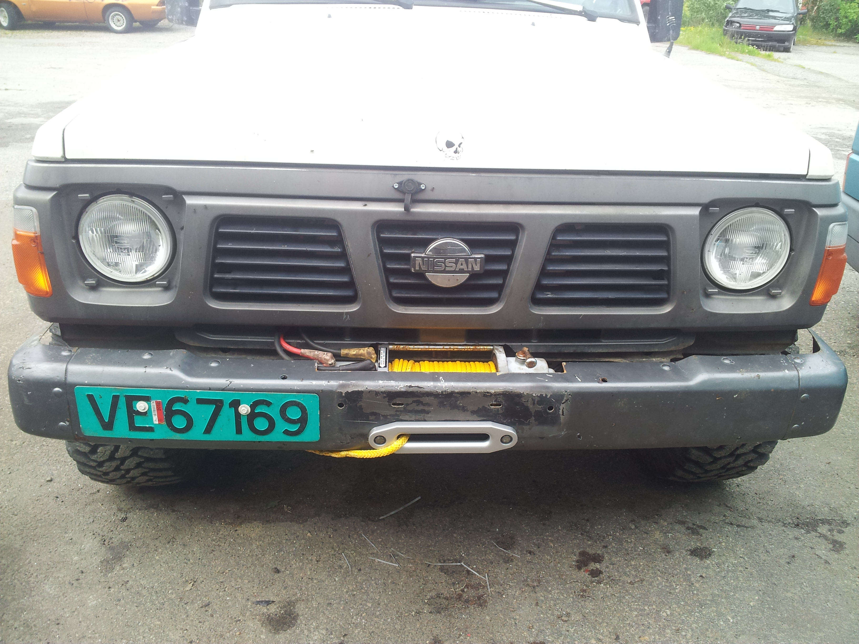

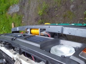

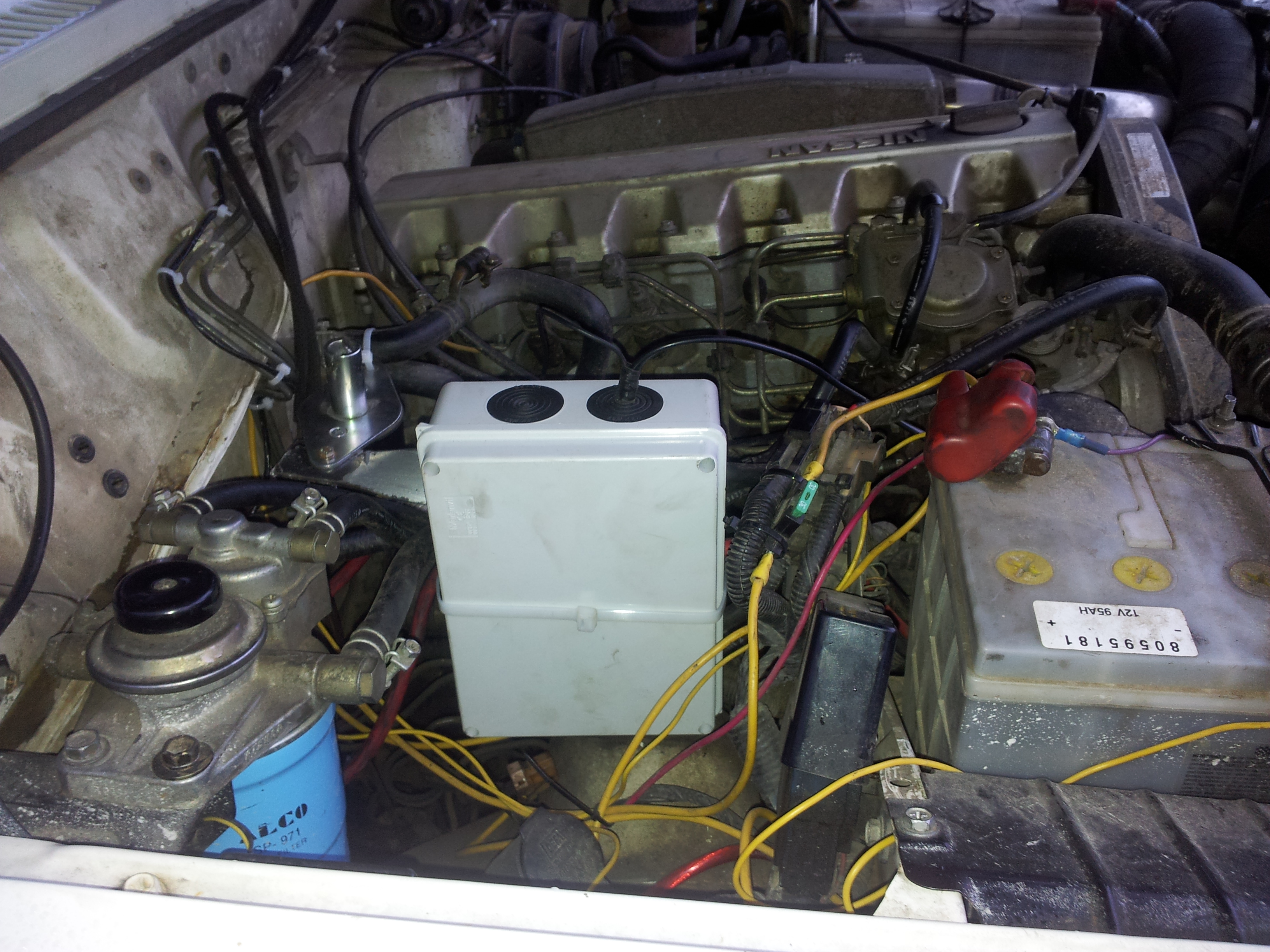

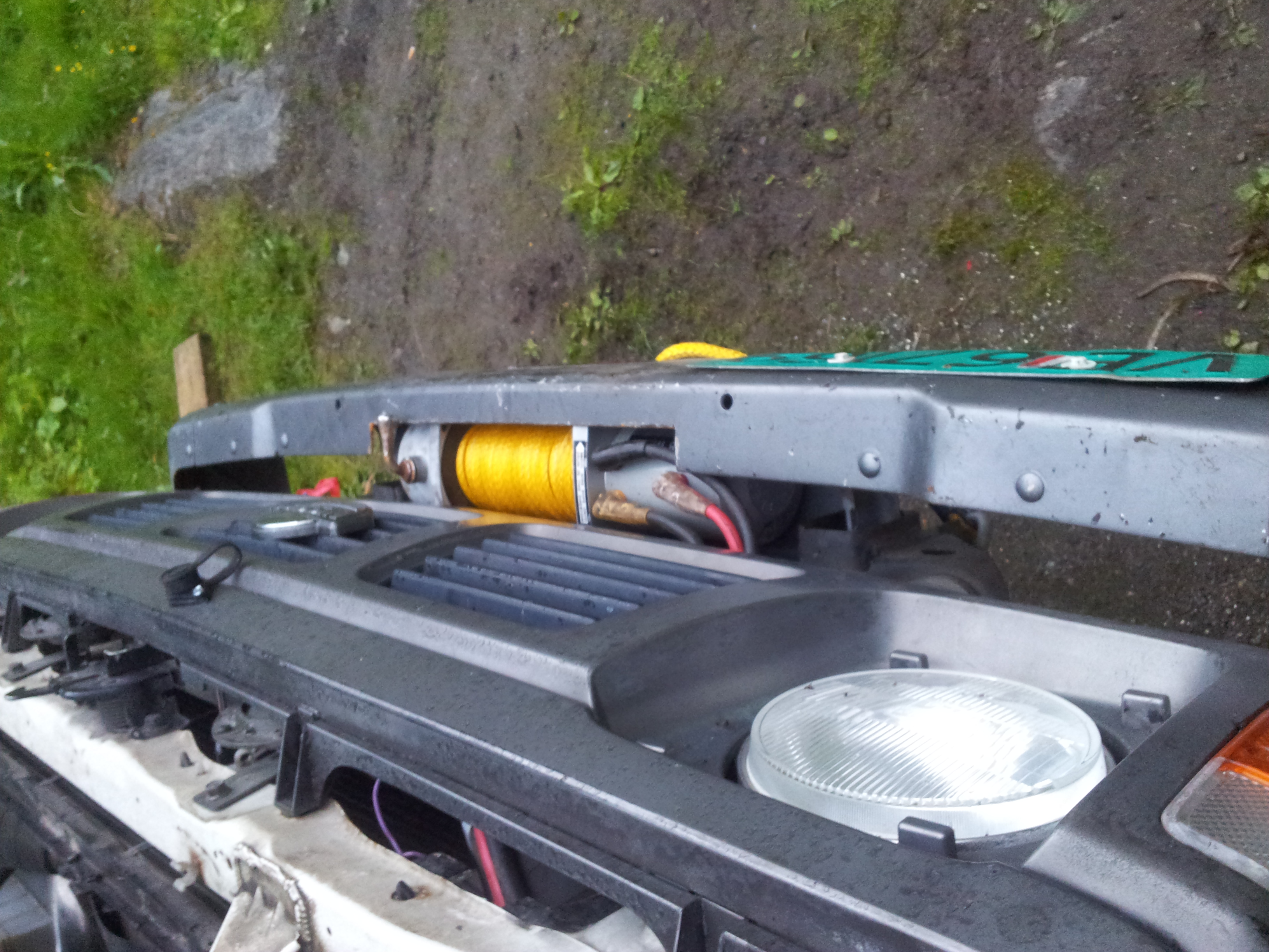

Da va vanntett relèboks på plass med hovedstrømbryter til vinsjen. De gule ledningene som sees her vil bli fjernet når jeg bare får satt på plass igjen det originale glødesystemet. Vinsjen har fått strøm og tau på rulla. Nu e d bare å få på plass aluminiumskausa i fronten, men mangla selvfølgelig rette boltene da jeg holdt på i dag så d bli fiksa i morra...
Vanntett relèboks og hovedstrømbryter
Kabler på plass å tau på rulla...

Da va kause på plass i front... Her vises forøvrig også min løsning på kontakt til håndkontrollen bedre.. delvis innfelt øverst i grillen...
kause på plass, og kontakt til håndkontroll i grillen

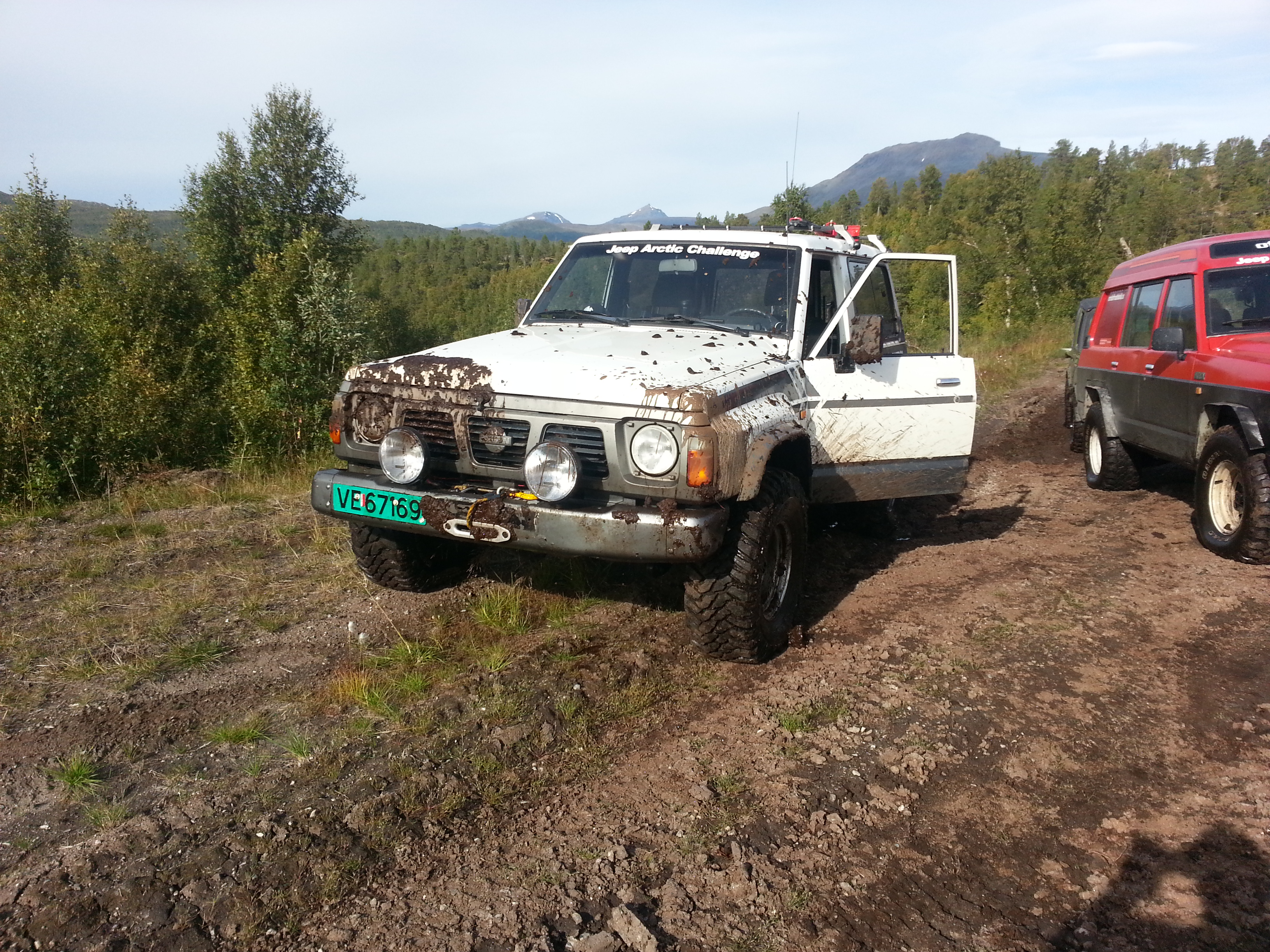

Etter en rolig sommer har jeg i helga som var vært på Jeep Arctic Challenge Høst 2012 på setermoen.. En fantastisk helg med flotte folk å kjempeområder å kjøre på. Ikke alt som var planlagt ble gjennomført i sommer, men fikk bytta bakaksling så jeg fikk sperre og montert vinsj. Begge deler ble godt testet i løpet av helgen og bilen funker som bare det...

Et par bilder fra helga..
