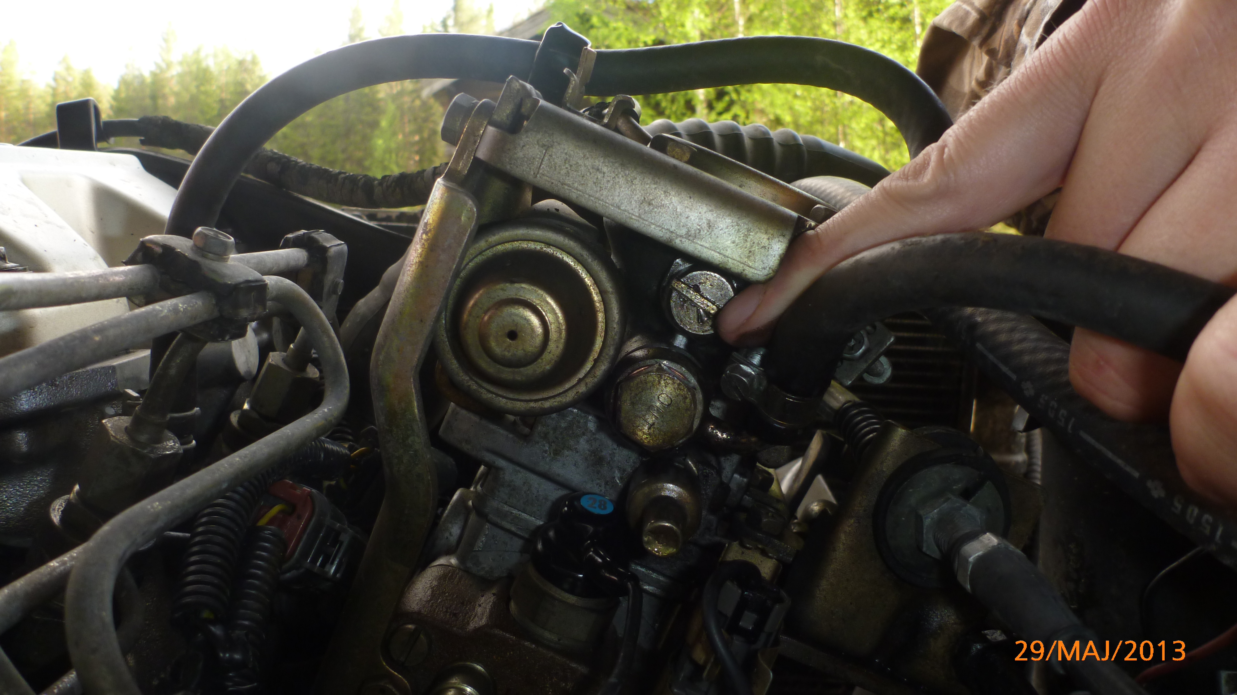

Jeg har en diesel lekkasje/ ventil feil på pumpa i min patrol.
Over retur slangen sitter de en (stor) skrue med flat trekker spor i med et hull i gjennom,
de drypper diesel ut fra hulet i skruen.
Har noen vært ute for noe lignende?

Kan du legge ut ett bilde av det du mener er feil ??

Hær er de et bilde fra pumpens bakside med en pekende finger mot skruen som de kommer Diesel ut i fra.
Har også skiftet skrue fra en annen pumpe jeg har liggende men de hjalp ikke.

Hvordan er tetteringen/anlegget mellom tetterigen og pumpehuset? Det kan hende at huset er sprukket etter at noen har vert litt hardhendte med montering
Det der ser ut til å være bypass ventilen til returtrykket.
Har du vansker med å få start eller krafter motoren dårlig?
