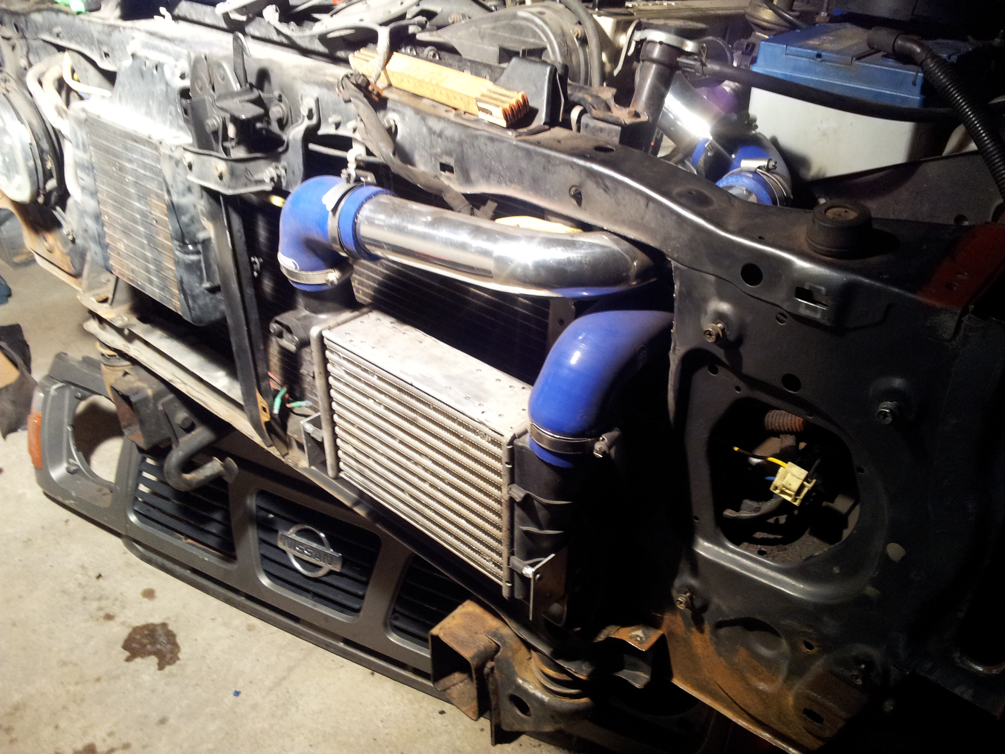

- Frontmontert IC (fra Audi A6) skjult bak grill
IC plassering

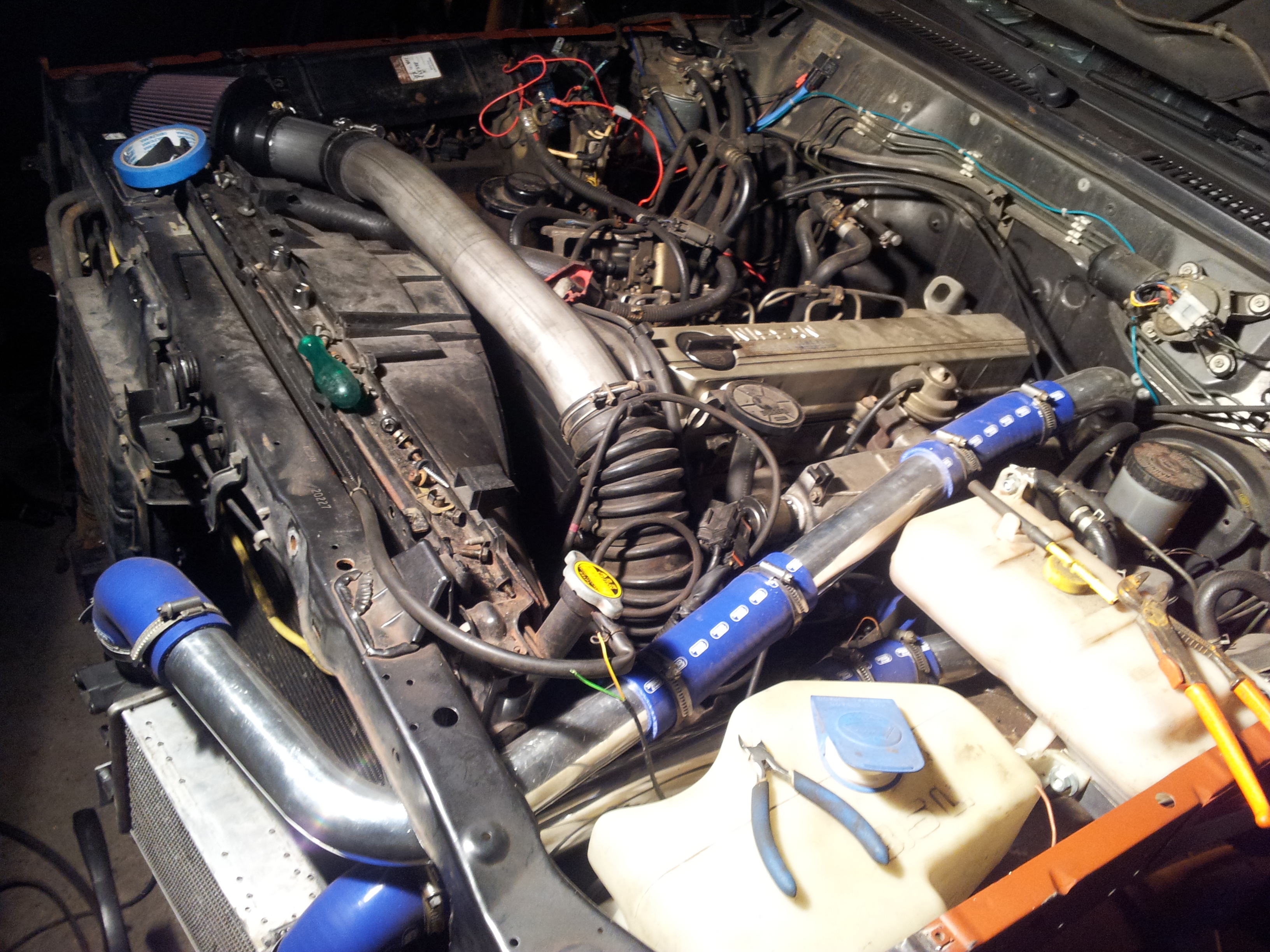

- Rør fra innsug turbo til KN luftfilter (flyttet fra venstre til høyre side) tar nå plassen til spylervæske beholder.
Rør til KN filter

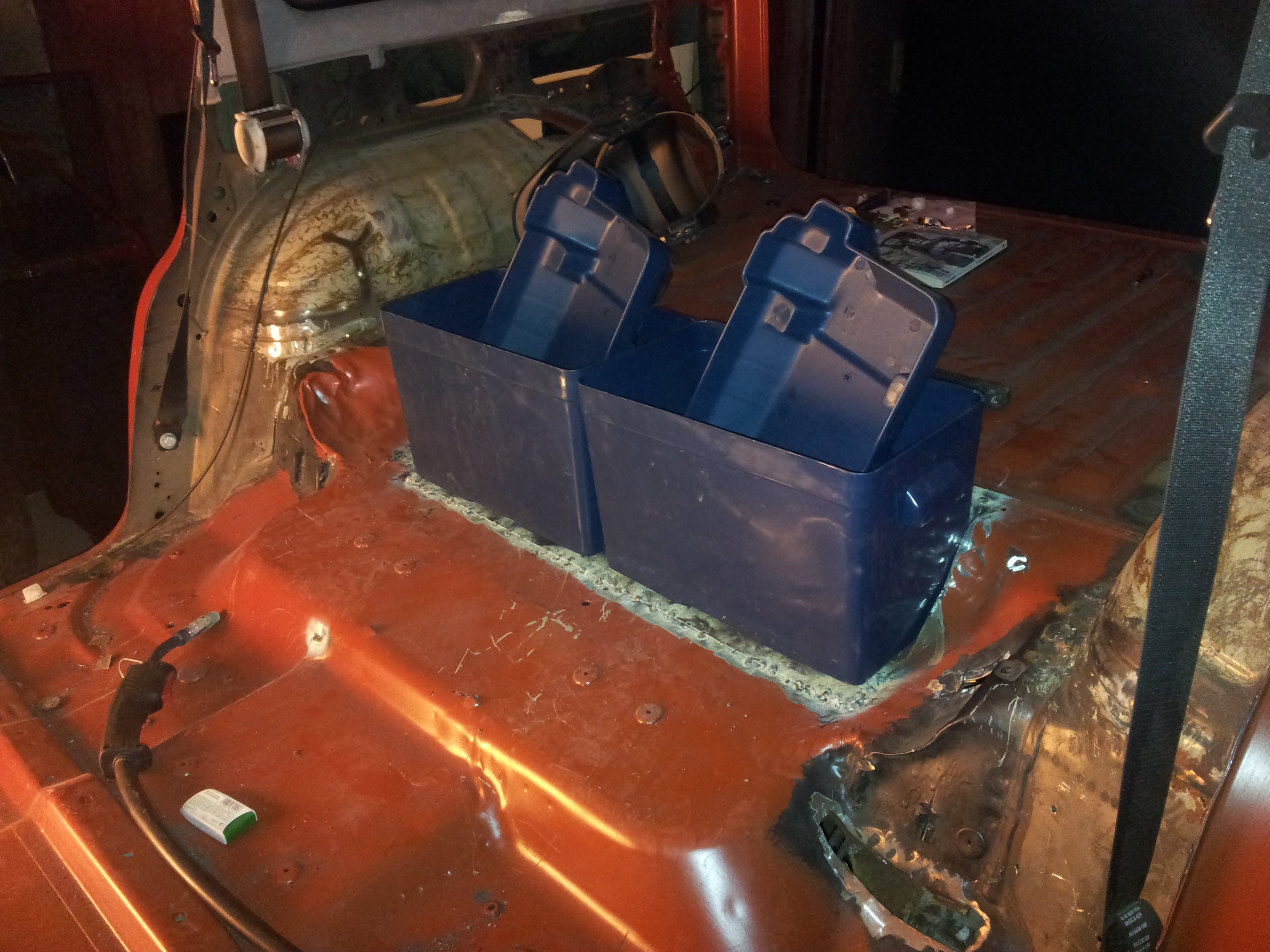

- Flyttet begge batterier fra motorrom til "kassemontering" bak bakseter. (for å få plass til diverse i motorrom).
Batteriplassering bak bakseter
- Montering av stor spylertank 8,5 liter fra VW Passat. (plassert der hvor originalt luftfilter boks sitter).
- Omplassering av tank til kjølevæske ( for å få bedre plass til IC rør).

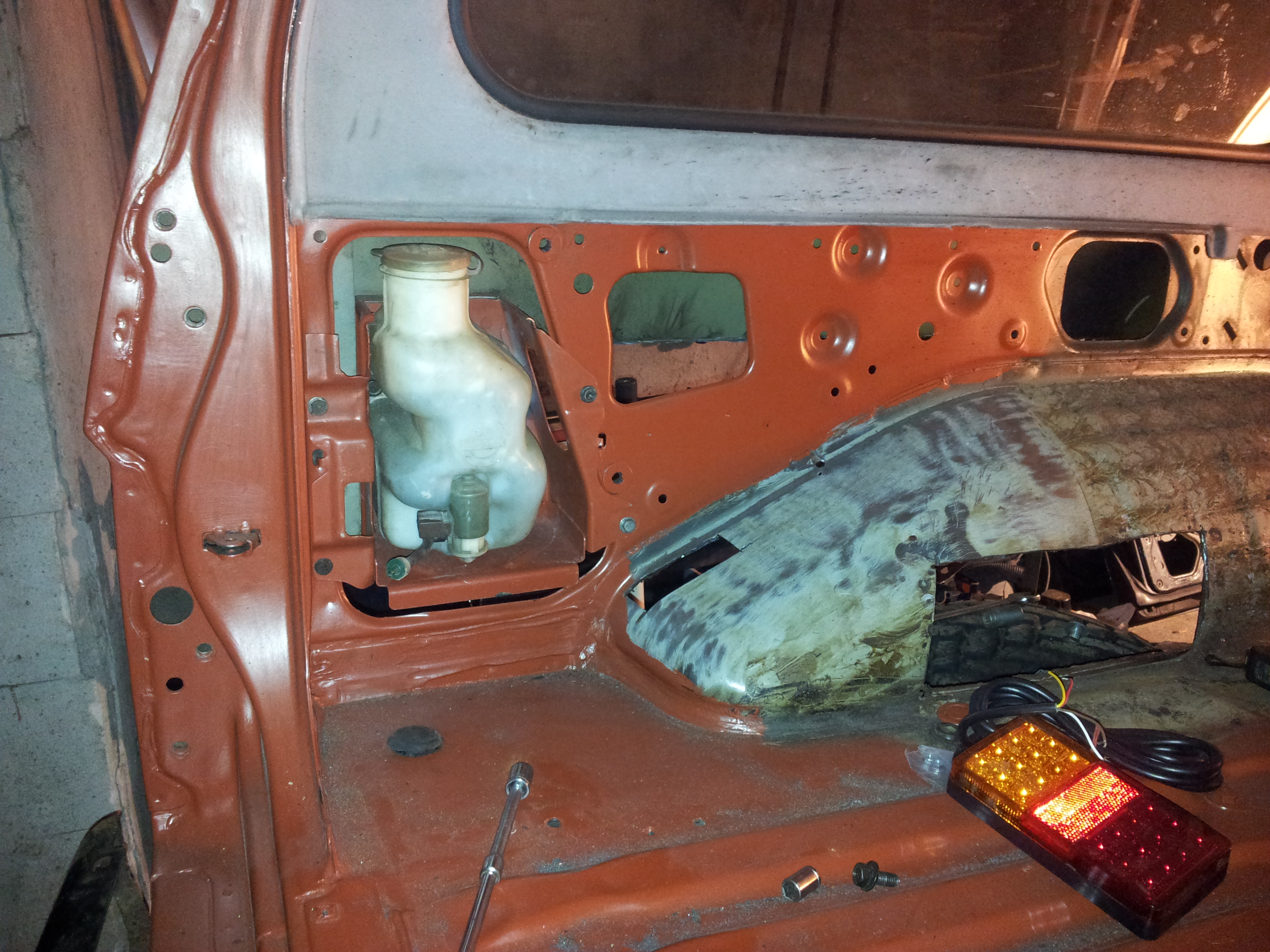

- Plassering av sylervæske tank til bakrute i plassen til jekk venstre side bakpanel.
Bakrutespylerplassering

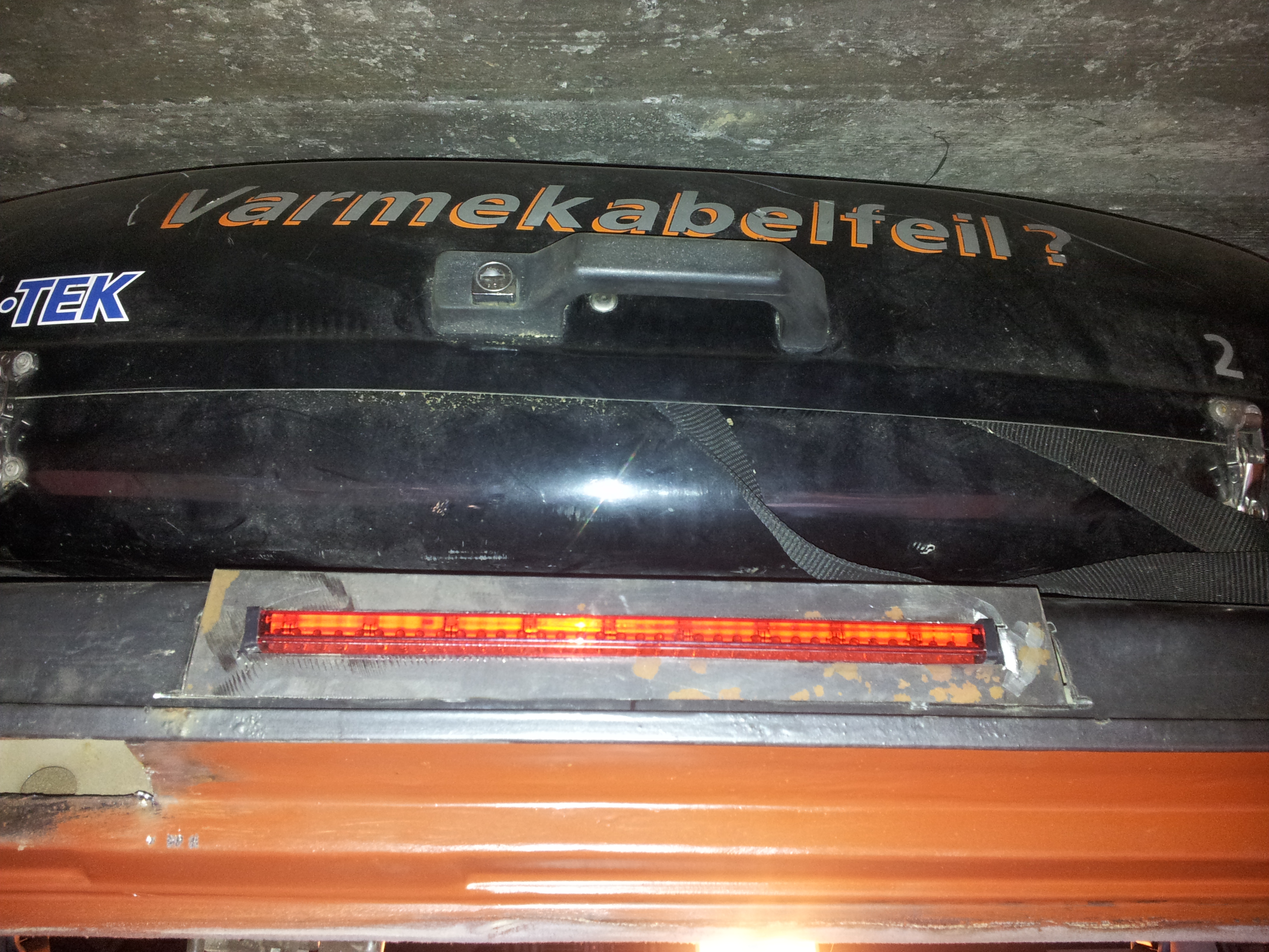

- Laget og montert brakett (innfelt i tak over bakdører) til tredje bremselys og toppmontert bakrutespyler. (deler fra Biltema)
Tredje bremselys
