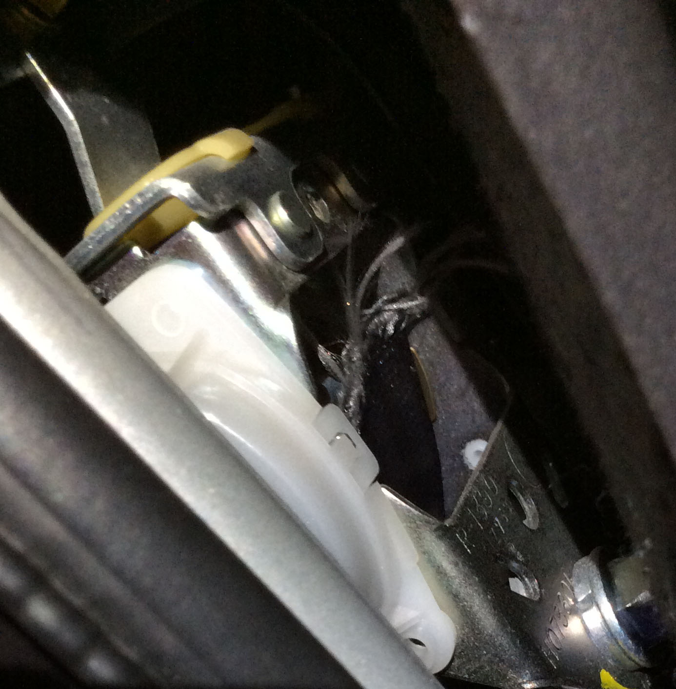

Er selene til 3.raden inntakte? Fant ut at hos meg er selve selene skåret rett av mens tromlene henger igjen bak dekslene.. :/
Jeg har igrunnen slått meg litt til ro med at det nok ikke blir så aktuelt for min del, mtp at det både må sveises bak og at jeg trenger nye seler..

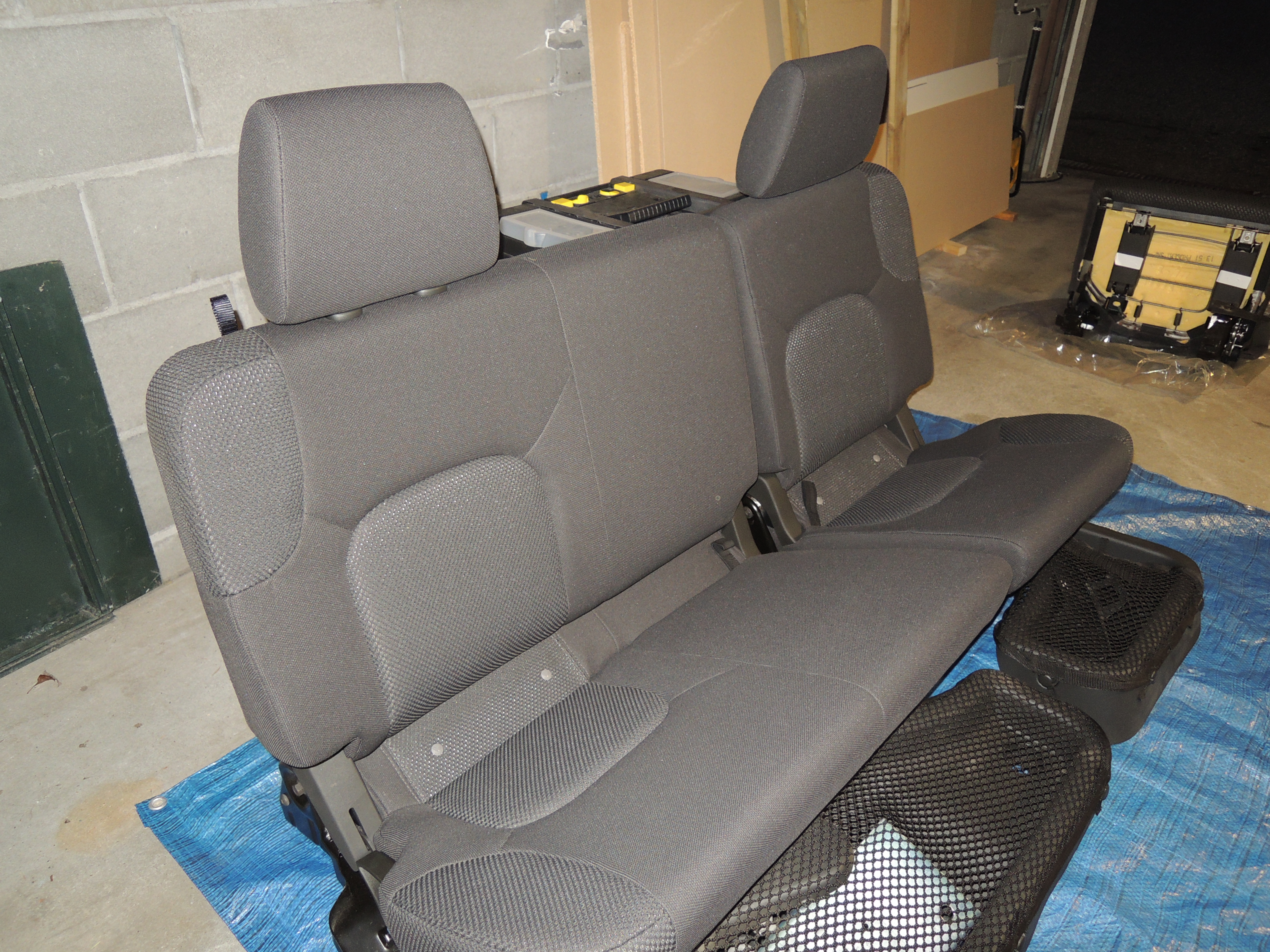

Innlegg Nordvest » 25/11/2014, 17:16
Da var setene på plass. Ser ut som dette er rett farge og stofftype denne gang...

Sjekket litt nærmere hva som er blitt gjort på min bil i dag, og det stemmer at selen er klippet bort. Skikkelig unødvendig "Rambo modifikasjon"...

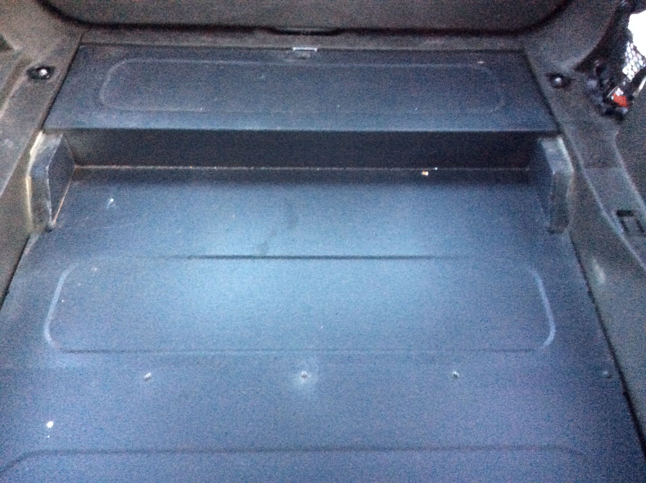

Innlegg Jan-Egil » 17/12/2015, 23:31

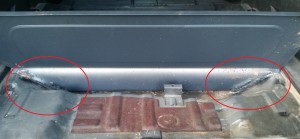

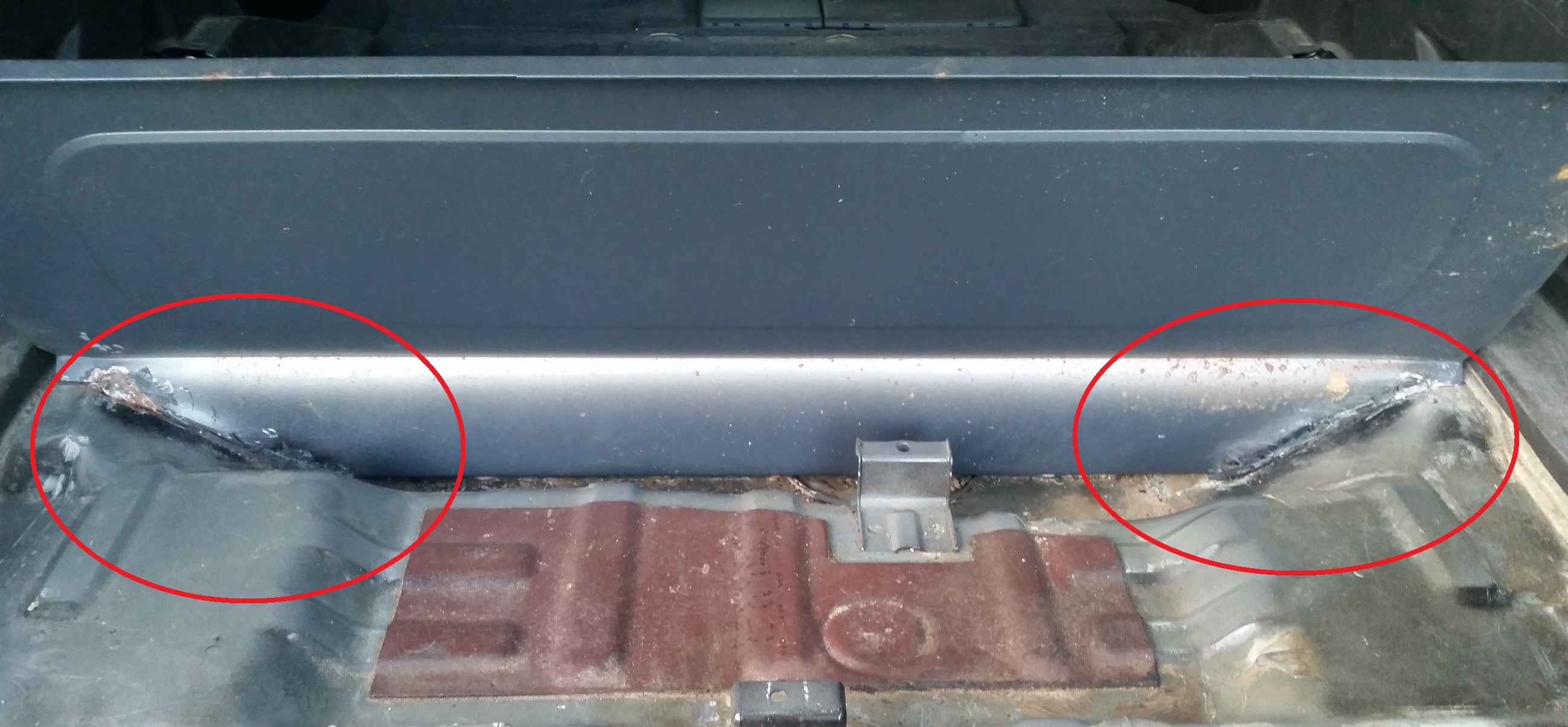

Jeg ga opp tredje raden når jeg så at de hadde skåret hull i det originalet gulvet slik at det var åpent rett ut.
Her måtte jeg da slipt dette bort og sveist i nytt gulv (som er rett ved diesel slangene på ene siden).
Under er et bilde av hvordan det ser ut under den bakerste delen av plategulvet ved den 90 graders 10cm høye kanten. (bilde tatt bakfra)
I hjørnene (i rød sirkel) er det skåret hull i original gulv (rett gjennom og ut) slik at det varebilgulvet skal få plass oppi. Dette er så punktsveist og sikaflex limt fast.
Snakk om å ødelegge en bil :bang:
IKKE BØY PLATEN langt opp slik som jeg gjorde.. fikk aldri bøyd den helt ned igjen og måtte skru den fast med store karoseriskruer for å holde det nede.
