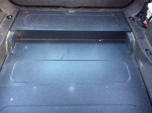

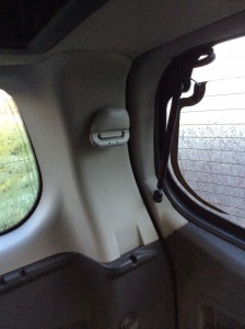

Er veldig interessert i hvordan denne braketter/bjelken som er fjernet ser ut. Ingen som har 7 seter som kan dele ett bilde, eller noen som har bilde av undersiden av varebil innredningen? Har ikke fjernet mitt enda...

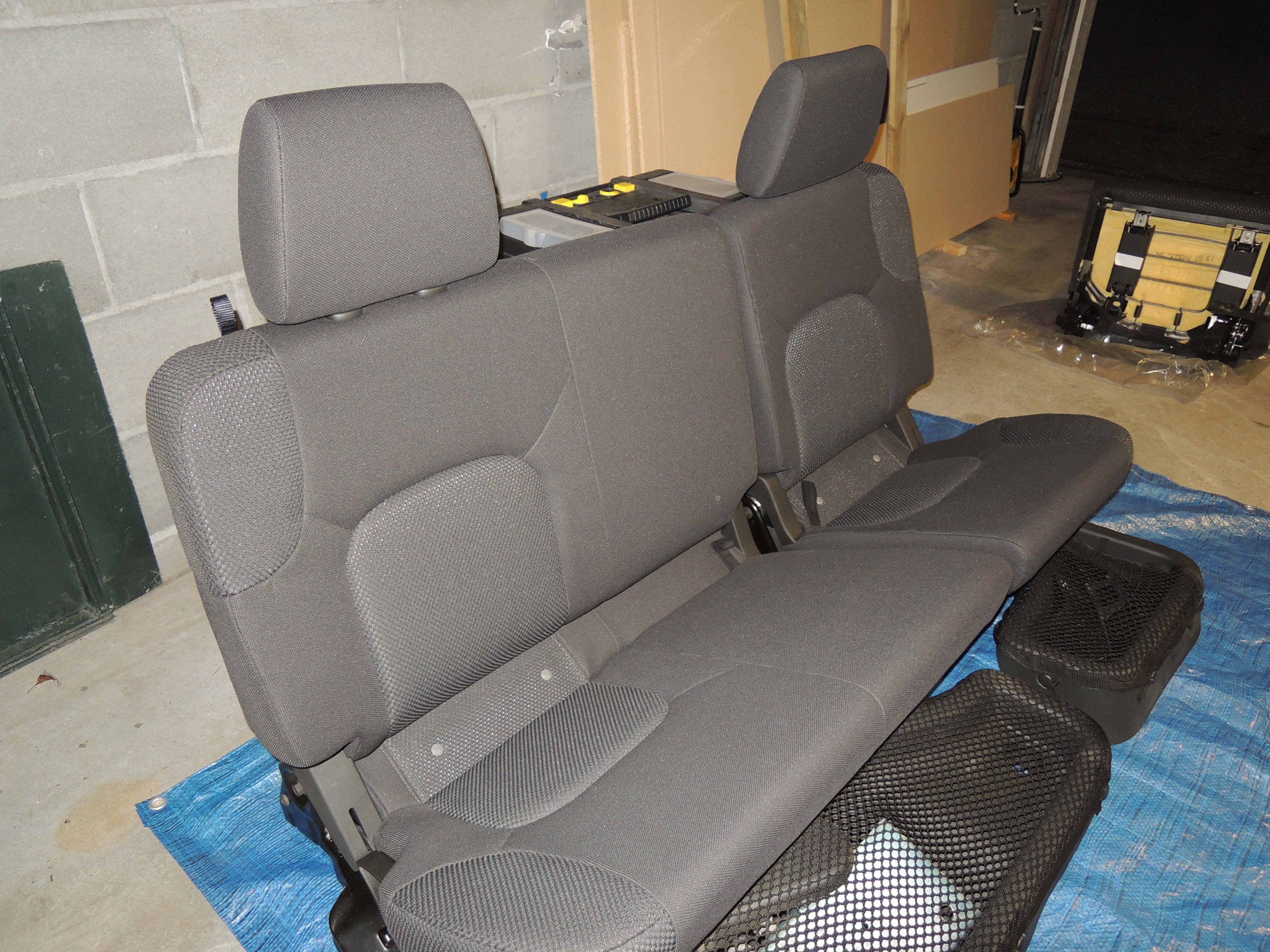

Da var setene på plass. Ser ut som dette er rett farge og stofftype denne gang...

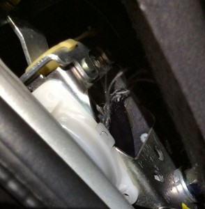

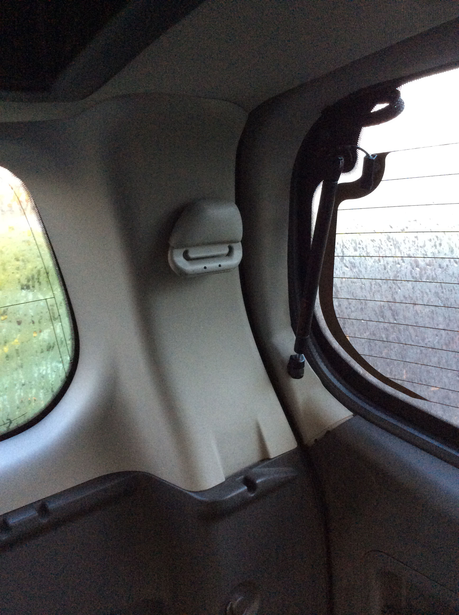

Sjekket litt nærmere hva som er blitt gjort på min bil i dag, og det stemmer at selen er klippet bort. Skikkelig unødvendig "Rambo modifikasjon"...

Noen som har liggende den platedelen/braketten som er kappet bort av de som har bygget om disse bilene til varebil her til lands? Det er mulig og få ny av denne, men den er rimelig dyr.
Part name: MEMBER ASSY-CROSS,3RD SEAT MOUNTING,REAR
Part No: G4541-EB3MA
Pris: 4748 inkl. mva
Ligger litt tegninger her:
Å få sveist inn denne bør jo være null problem, men det spørs vel va BT sier om dette? Noen som vet hvilke regler det er for slikt? Er det bare og gjøre en god jobb og satse på at den lokale kontrolløren har en god dag?

Jeg ga opp tredje raden når jeg så at de hadde skåret hull i det originalet gulvet slik at det var åpent rett ut.
Her måtte jeg da slipt dette bort og sveist i nytt gulv (som er rett ved diesel slangene på ene siden).

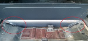

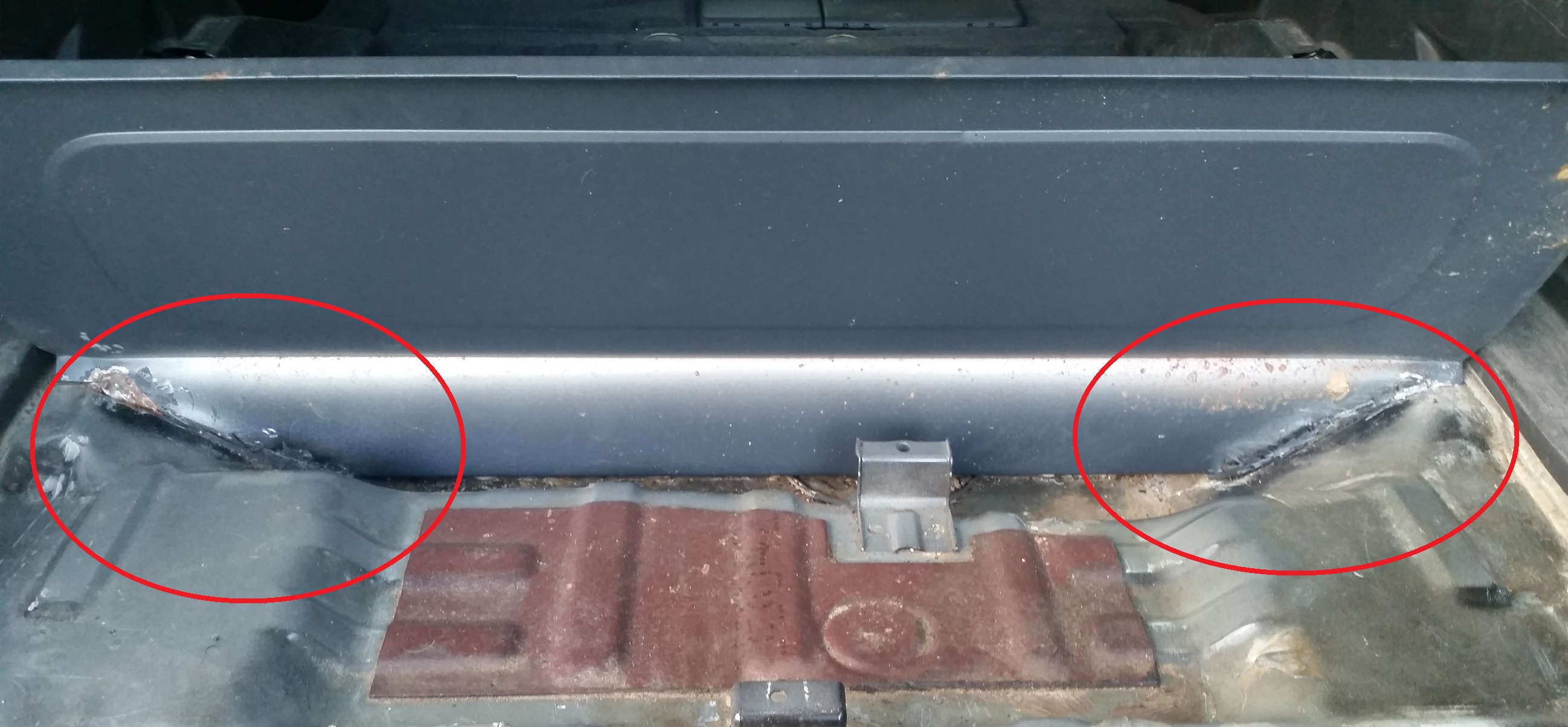

Under er et bilde av hvordan det ser ut under den bakerste delen av plategulvet ved den 90 graders 10cm høye kanten. (bilde tatt bakfra)
I hjørnene (i rød sirkel) er det skåret hull i original gulv (rett gjennom og ut) slik at det varebilgulvet skal få plass oppi. Dette er så punktsveist og sikaflex limt fast.
Snakk om å ødelegge en bil :bang:
IKKE BØY PLATEN langt opp slik som jeg gjorde.. fikk aldri bøyd den helt ned igjen og måtte skru den fast med store karoseriskruer for å holde det nede.
